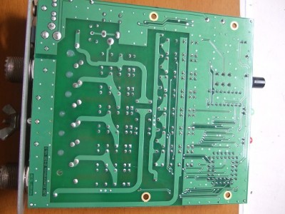

天调闲置半年 今天拿出来用用 通电居然没反应
想请教各位老师 大概是什么地方出问题了应该怎么检查
型号是 Z100  不胜感激

你接到天线上面看看是否工作

指示灯都不亮吗?先排除电源问题啊,再把那几个用IC插座的集成块拆下来再装上去看看,看看是不是芯片引脚接触不良。先从这种简单问题入手。。。。。。

搞定
这水平不是吹的
还帮增加了天调的直通和非直通功能
感谢宋工
