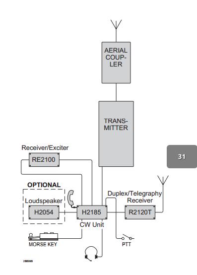

修复了一台水手机sailor re 2100。开机通电一切正常,在mode键控选择,有Cw功能,但却找又不到电键插口,这是怎么回事?是只供接收吗?请有哪位老师、高人知道的能给点。

MIC口某2线是CW吧?或者用螺丝刀每个阵脚对地测试,烧鸡别找我啊~

上网找了个手册看了一下,CW操作还需要一个CW单元H2185才能用。你的机器里有这个东东吗?
手册地址:
http://www.telemar.no/files/pdf/manualer/sailor/old_mf_hf_ssb/sailor_hf_ssb_re2100_operator_manual.pdf

收到BA6IT老师提供的框架图,我手头没有2185这块,这回明白了,非常感谢,请老师高傲地接受新人的叩头。谢谢了。

CW单元H2185是极其少见的。
