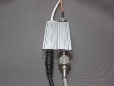

八重洲实在是太黑了,花好几千买了台机器,还得再花好几千买配件,我等穷人实在是受不,在制作了温补晶体和滤波器后,又设计了这款天调转接器。
这款转接器可以实现YAESU FT-857/897等机型使用ICOM的天调,AT-120,AT-130,AH-4,AH-3,ZTT-100,ZTC-100等型号的天调全部可以使用!
现在不需要购买昂贵的原装天调了,有了这款转接器,直接就可以实用ICOM机型适用的天调!因为YAESU原装天调是特殊接口,有通信协议,所以普通的天调不能接到上面使用,只能购买昂贵的原装天调(FC-30 ¥1700左右,只能调节驻波在3.0以下的天线,FC-40 ¥2400左右),而ICOM的天调确是很便宜,AT-120,ZTT-100等常见型号二手只需要三四百块钱,而且性能非常好。现在好了,我根据这种需求设计了这款转接器,可以把廉价的ICOM天调接到八重洲机器上用了!只需要花一百来块钱卖我一个转接器,再花三四百买个ICOM天调,就可以完美使用了。

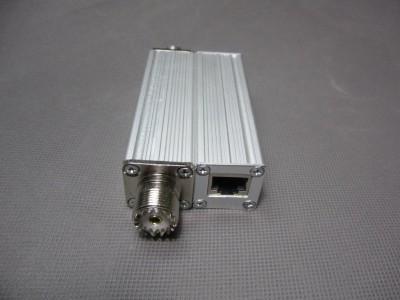

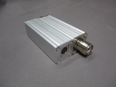

这款转接器采用两个铝合金外壳并起来使用的,射频部分在一个盒子里面,控制部分在一个盒子里面,互不干扰,两个盒子已经加工到一起,外观也很漂亮。

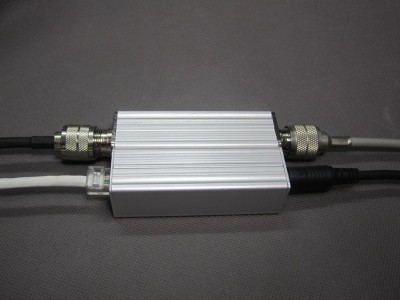

连接方面也很简单,其中一端连接机器的CAT接口上和天线接口上,另一端连接到 的控制口和天线接口上,就可以工作了。
操作方面,跟原装的FC-40/FC-30是一样的,首先需要进菜单第20项把CAT接口设置为TUNER,再把菜单第85项设置为TUNER,连接好天调,按F键并旋转旋钮,调出天调快捷键(屏幕显示 TUNE ,DOWN,UP)长按A键即可自动调整,屏幕上显示TUNE说明调整成功,如果显示HSWR,说明天线驻波太高,调整失败。短按A键,屏幕上TUNE消失即是直通模式,此时天线不经过天调调整,直接通到电台上。
此转接器接电台的接口是跟电台的CAT接口一样的,随机赠送一根电台连接线。与ICOM天调连接的接口是网线接口,随机赠送一条适用于扁口ICOM天调连接线。
如果您的天调本身就没有线,您可以直接用一条网线接到天调里,转接器这边网头按照标网线准线序做好后,天调那端橙色和橙白是VCC,棕色和棕白是GND,绿色和绿白是START,蓝色和蓝白是KEY。
