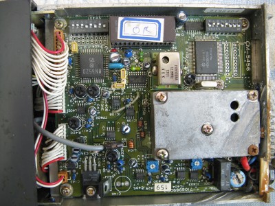

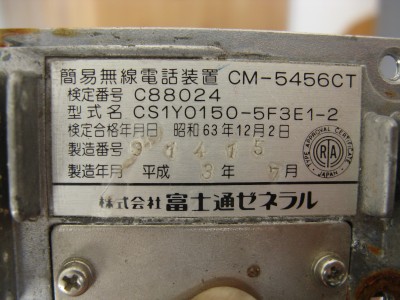

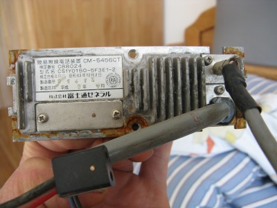

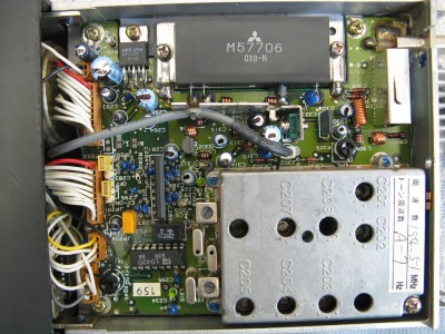

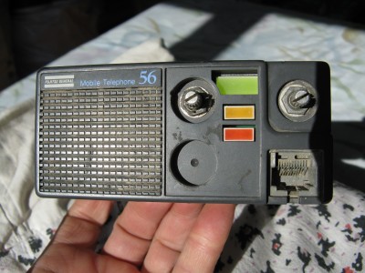

那位老师知道这个电台和写频软件谢谢 [复制链接]

这个电台不是用的电可擦写的ROM,也就是EEPROM,而是用的可擦写ROM,就是EPROM,是用紫外线擦除再用编程器写的,那个IC上面贴了张纸的就是,把这个IC从插座上拿下来,揭开上面的贴纸,放太阳 下晒30分钟也行的,再用编程器写就行了。写之前可先读 一下里面的数据,基本上就知道频率和里面数据的关系了,基本上是里面的数字X步进频率,不过接收频率要加上第一中频才行也可能是减掉
