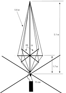

第一幅图片:显然一个垂直地网天线。较传统G.P不同的是振子由多根导线组成一个龙形,相当加粗了振子的直径,以最大限度的增加天线带宽。

两个天线以往较多的出现在军舰和航母当中。而且即便是它的长线天线(L,T型结构)也都往往是多根振子并联使用,提高带宽和抗衰落。
