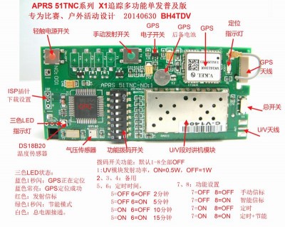

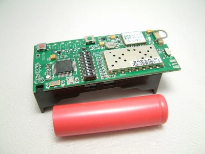

受委托,专为比赛及户外活动设计的APRS 51Track X1追踪器单发版 发上来交流下
http://item.taobao.com/item.htm?_u=u9qs6341b9&id=39842654877
集成GPS和小功率电台,现场编程、体积小巧、微功耗,使用方便,即插即用
主板资源支持:
集成GPS模块、GPS天线、后备电池,可选装北斗/GPS双模模块
集成V段(136-174M)或U段(400-470M)对讲机模块
集成BMP180气压传感器
DS18B2O温度传感器(选装)
三色LED指示灯
1个功能拨码编程开关
1个PTT按钮、1个轻触电源开关

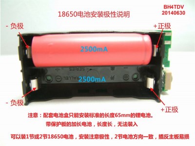

2节装18650可换装电池盒
拨码开关功能:
默认1-8全部OFF
1:    UV模块发射功率,ON=0.5W,OFF=1W
2、3、4:备用
5、6:定时时间,
    5=OFF 6=OFF  2分钟
    5=OFF 6=ON    5分钟
    5=ON   6=OFF  10分钟
    5=ON   6=ON    15分钟
7、8:功能设置
    7=OFF   8=OFF   手动信标,当GPS定位后,每按一次TX按键,发射一次信标。
    7=OFF   8=ON    智能信标,当GPS定位后,根据航向、速度,自动发射信标。
    7=ON   8=OFF    定时信标,当GPS定位后,根据编程开关5、6设定的时间,定时发射信标。
    7=ON   8=ON     定时+节能信标(见注1)
注1:
1、手动信标、智能信标、定时信标,均为全速工作,整机电流75mA。
2、定时+节能信标:启动改模式后,根据编程开关5、6设定的时间,定时接通GPS电源,等待GPS定位后,发射二遍信标,信标间隔5秒,之后关闭GPS。GPS关闭时,整机电流18mA,GPS启动后,整机电流75mA。
3、发送的信标末尾包含主板电压信息。
当检测到安装有气压传感器,则包含气压信息。
当检测到安装有温度传感器,则包含温度信息。
LED(三色灯)状态:
蓝色1秒闪:GPS电源接通,正在定位
蓝色常亮:GPS定位成功
红色:发射信标
绿色1秒闪:节能模式
LED其他状态:
1、主板首次通电或复位时或保存设置参数时,LED亮白色1秒。
GPS定位LED:
熄灭:GPS关闭或没有定位。  1秒闪,GPS已定位,数据有效。
轻触电源开关:按下开机或关机,关机后待机电流40uA。
当安装1节2500MA锂电池时,理论待机时间约2500/0.04=62500小时/24=2604天/365=7年。
总电源开关:当关闭时,电池回路完全断开,一般用于固件升级用。
注:长期储存、运输,请拔下电池。
手动发射开关:
在手动信标模式时,当GPS定位后,每按一次TX按键,发射一次信标。
