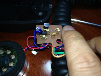

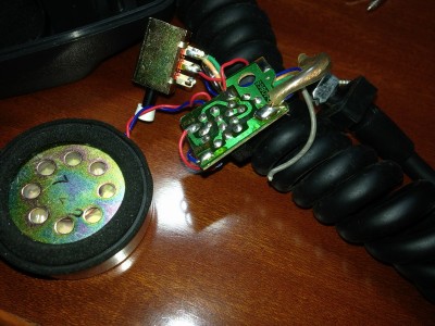

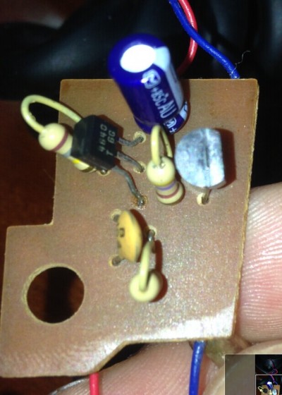

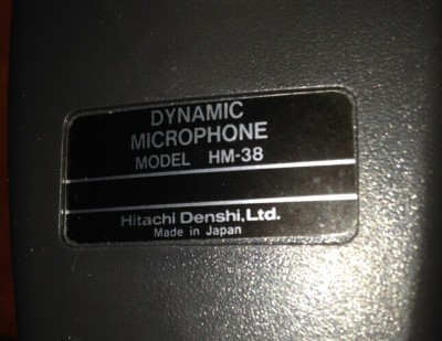

721的自带手咪吼起来太吃力了,稍微吸口气,功率马上没有了。。
图中小板是话放?
刚好手头上有这种全新手咪3只HM38(原先200M数传机的退役),求教大家可以改成721、725使用吗?谢谢大家了.

只看该作者 1楼 发表于: 2014-06-30
动圈的,匹配好了效果不错的

离线BD7IWW
7645
只看该作者 3楼 发表于: 2014-06-30
“I”家对动圈有点水土不服吧,用驻极体话筒好些。

7474
只看该作者 5楼 发表于: 2014-06-30
这种动圈效果很差的,金属感太强了,隔壁买了几个,都拆了,里面装其他动圈咪头或者驻极体话筒来用了。

只看该作者 7楼 发表于: 2014-07-02
做个小话放不就解决了。

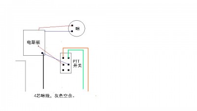

只看该作者 8楼 发表于: 2014-07-15
图中小板是话放?
离线殷兴华
54
只看该作者 9楼 发表于: 2014-07-15
338的内部定义图有人有吗?谢谢

只看该作者 10楼 发表于: 2014-07-15
338的内部定义图有人有吗?谢谢
[attachment=648035]

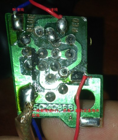

12236
只看该作者 11楼 发表于: 2014-07-17
回 BG4IGX 的帖子
BG4IGX:
果然是专家,我也买了3个,里面电路板是贴片的,绕过话放后接到ICOM机上,USB模式对方反映声音有点干涩且发尖,换用山寨HM-36后没有发尖,不过LSB模式音质没问题,不知是什么原因,有可能真的是性能太差或者水土不服。

只看该作者 12楼 发表于: 2014-07-17
回 永远的FM 的帖子
永远的FM:果然是专家,我也买了3个,里面电路板是贴片的,绕过话放后接到ICOM机上,USB模式对方反映声音有点干涩且发尖,换用山寨HM-36后没有发尖,不过LSB模式音质没问题,不知是什么原因,有可能真 .. (2014-07-17 14:36)
我尝试了,接了话放,帮我测试的朋友说跟打电话信号不好一样,卡卡的。。
绕过话放后,效率没有原装的手咪好,大概估计效率低一半~~~
