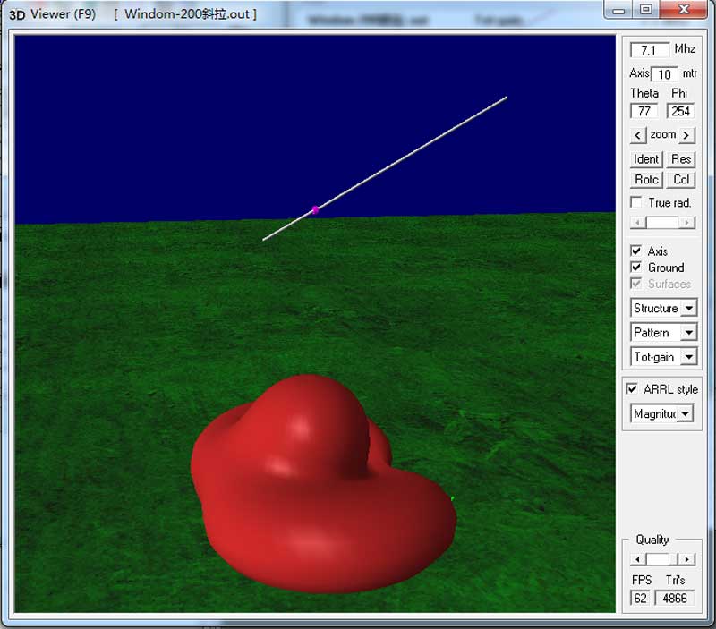

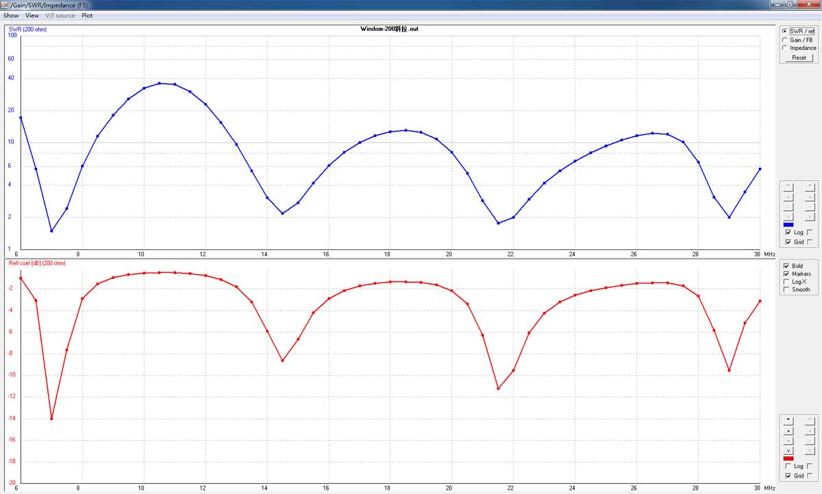

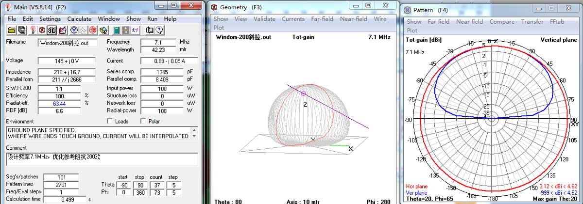

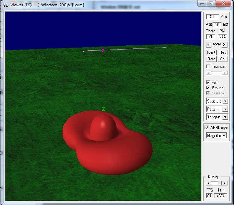

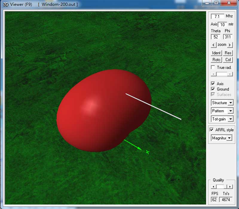

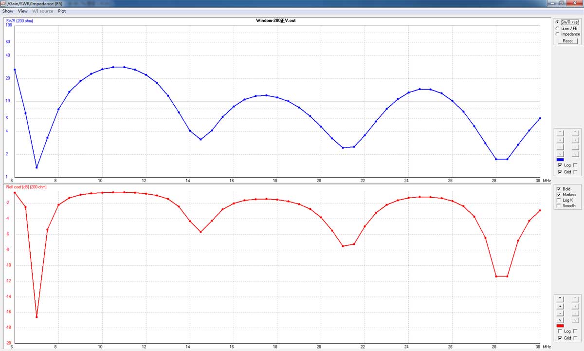

振子总长L = 20.465米,馈电点在 0.7957 L处,长振子L1 = 16.284米,短振子L2 = 4.181米,优化参考阻抗 200Ω,设计频率7.1MHz,计算架设高度12米,水平架设
[ 此帖被BG1TRP在2014-07-02 16:59重新编辑 ]

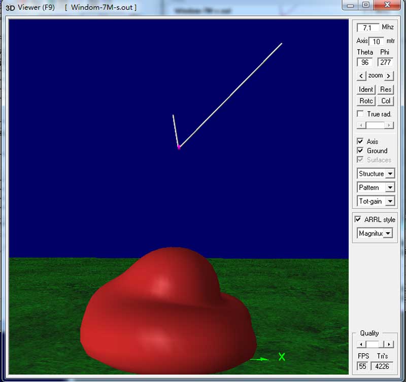

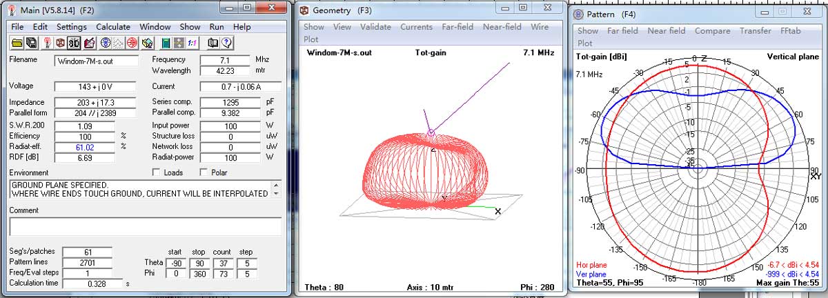

同一付振子,斜拉架设,最佳角度约为28.5度,馈电点高度12米,短振子在下端。

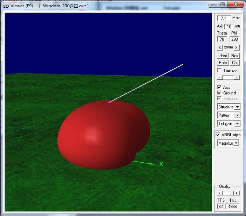

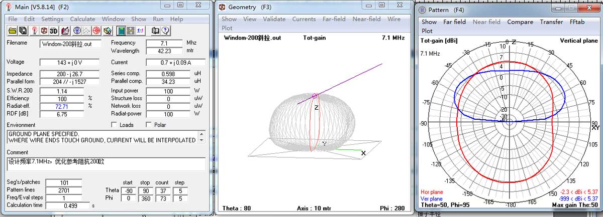

同一付振子,斜拉架设,最佳角度约为28.3度,馈电点高度12米,长振子在下端。

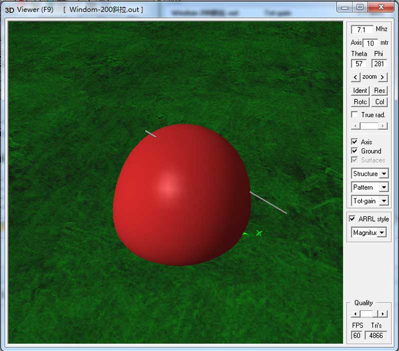

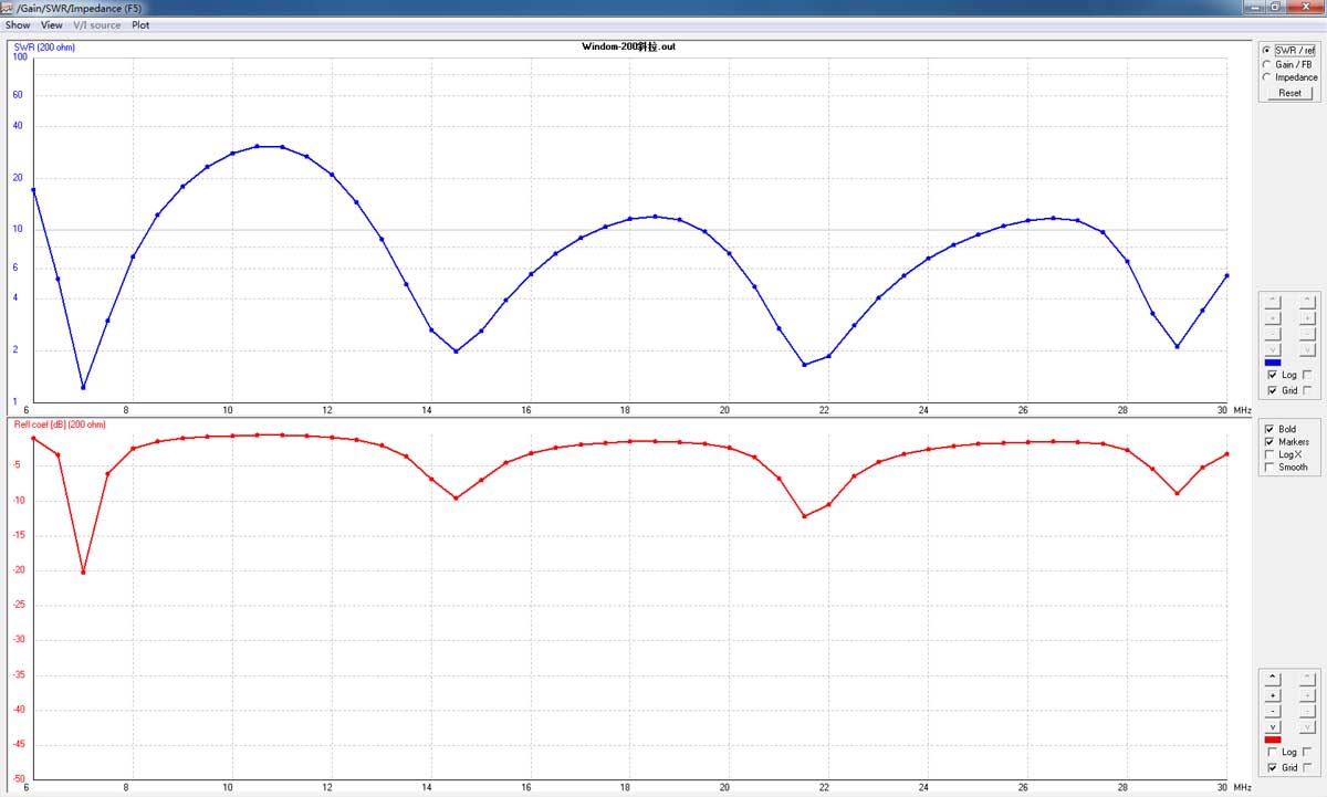

测算了一下同一付振子在不同架设高度的数据,参数有所不同,除了驻波比以外,比较明显的是波瓣的变化。下图是馈电点高度为24米时的波瓣图。
[ 此帖被BG1TRP在2014-07-02 17:00重新编辑 ]

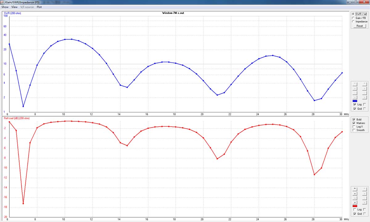

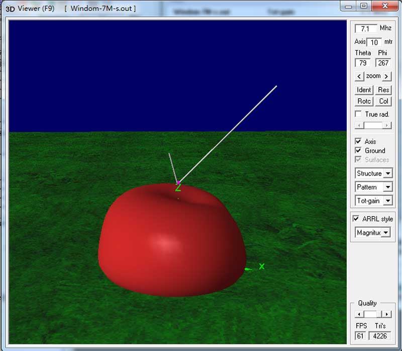

振子总长L = 21.088米,馈电点在 0.811 L处,长振子L1 = 17.102米,短振子L2 = 3.986米,优化参考阻抗 200Ω,设计频率7.1MHz,馈电点架设高度12米,正V架设,长振子与底面夹角45度,长短振子间的夹角36度。
同一付振子,架高到24米时的波瓣图

倒V架设怎么算都不理想,不论是馈电点在最高处、一边是长振子一边是短振子,还是长振子中的某一点在最高点都不行,计算的SWR>2
把长振子水平架设,短振子折回来也行,短振与长振子夹角为50度,波瓣图与水平架设类似。短振子往上折或往下折计算结果相同。

这个天线应该不算是温顿, 是双极偏馈天线, 因为偏馈,所以不对称, 有了偶次谐波, 不像半波双极天线, 只有奇数次谐波, 这个是它的优点。
RIG:IC-705, IC-7300
ANT:gp,  4band inverte V
GRID:PM00EG
qq:435022441
Email:bh5hzg@163.com
SKCC number:26449
离线bh5hzg
574
只看该作者 14楼 发表于: 2021-09-03
忘了说, 阻抗是100欧左右, 需要2:1的巴伦。
