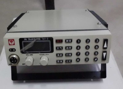

诚心求教:红灯747-3如何工作在29.6MHZ上

是用晶振的还是频率合成的机型?上图片看一下,频率合成的有跳线,可以改的

只看该作者 3楼 发表于: 2014-06-26
图片来了,谢谢

只看该作者 4楼 发表于: 2014-06-27
这个不用改,本身就有29.6M 的,

只看该作者 5楼 发表于: 2014-06-27
如是3位输入的     按   *   0   8    5                  就是29.6M
       4位输入的     按   *   0   0   8   5

只看该作者 8楼 发表于: 2014-07-08
这机器的双频守候怎么取消

只看该作者 9楼 发表于: 2014-07-09
双信道守候  ?是指工作频道和221频道吧?
这个不能取消
