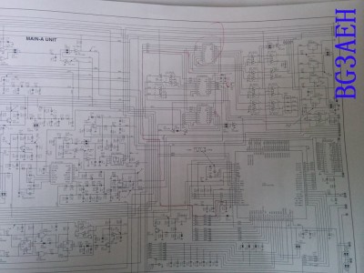

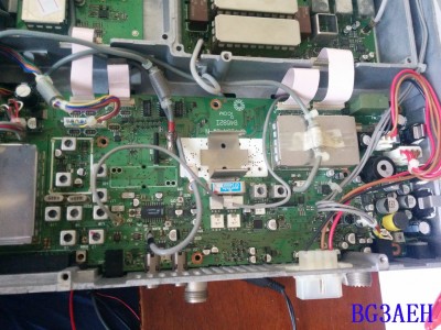

           淘了一台icom R8500,成色还不错。开机显示正常,按键、波轮一切正常,但是调整模式无反应,整体无声,无静噪。

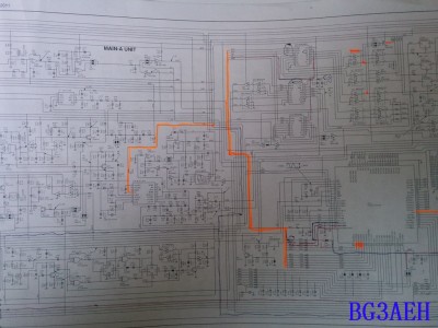

1st正常,整体无声,估计问题在main板。模式不能变动,遂检查选片信号。发觉3枚bu4049工作不正常,

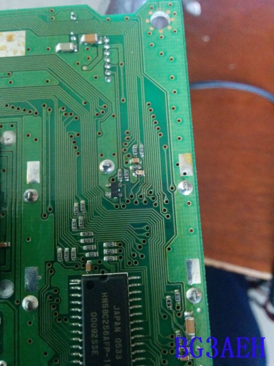

查阅维修手册,发觉选片信号,连接的只有一个电阻和二极管,拆下检测,二极管正常。测量47k电阻短路,正是这个电阻阻值下降,导致选片信号始终在低电位,BU4049不工作。拆下更换……
开机完全正常。有时间测试一下R8500和R9000的差别。
