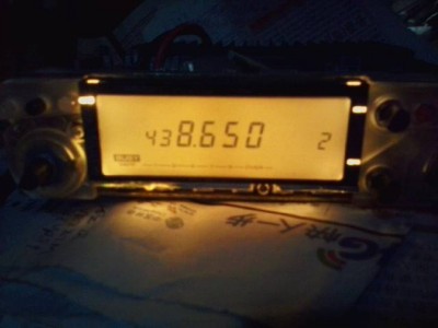

前面板不是分两块吗?连接部分接触不是很好,主要是开机热了,屏幕背景灯泡会闪动,感觉很热的样子,特别是加上了塑料前脸,显示时不时会消失。测过电流,有灯和没灯差别很大。
现在有个改进的方法,四个灯泡去掉不用,改LED省电,而且不会热的发烫,发热量不大了,那个9芯的插座不就安全了许多?!望高手指点迷津,看看怎么改方便快捷。

短开米泡,也不要改LED了,麻烦,单色预置划屏对比度高就那样用也不错,健武的这个系列散热都不好,水晶头也不耐操。。。。。DE BG8ON TU E E
