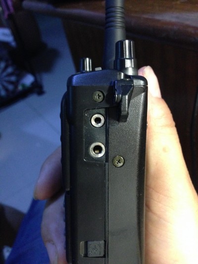

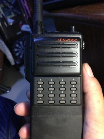

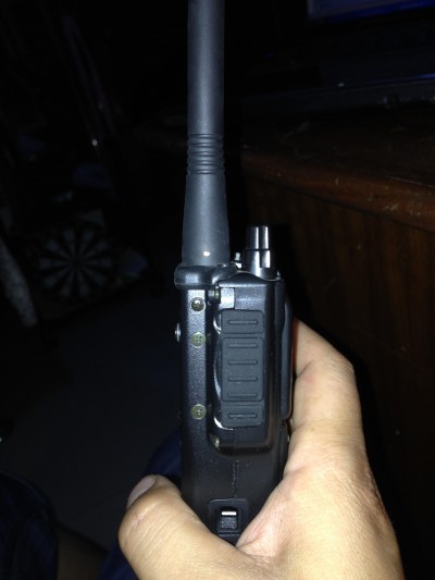

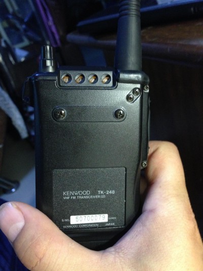

TK248一台现在是频道模式,测得频率是147.5000. 求置频方法!!

找TK-348的置频方法,短接右边第一个金手指开机旋步进按PTT一直到END。。。。。基本是这样,太难打字了。

TK248/348对讲机使用技巧
一.置频及功能菜单的进入
   机壳背后上部有一条塑料贴片,撕开后会看到四个按键,其中靠近天线的两个不用方形键为经销商模式设定键。SET1用于置频及
功能菜单选择,另一键为制造商模式设定键SET2用于设定初始频率及第一中频频率。我们要置频及功能设定,应按住SET1键开机,屏幕显示SEL表示已进入经销商模式设定状态,可以置频和调谐。
二.频率设定
可存储16个信道,可存入收发频率。如:在第8信道存入接收频率466.900.发 射456.900。可按下述步骤操作:1在上述显示SEL状态下,按一下D/A键进入置频状态,显示第1信道及初始频率450.000.2.按PTT直至显示第8信道号,此时只显示8------- 3.按一下LOW键,显示信道号8及初始频450.000 。4.转动频道旋钮可改变频率。若同时按住灯键转动,则以1MHZ为步进直至显示466.900此时接收频率已存入第8信道。5.按一下PTT发射灯点亮进入发射频率设定状态,此时屏幕显示 - - -6,按一下LOW键显示刚才的466.900按上述方法使频率显示456.900即可.此时已将发射频率存入第8信道.。7.再按一下PTT键显示OFF此为亚音频设定,转动旋钮即可,机内并未装哑音频如其他信道还需存储,可按PTT键或按住监听钮同时转动旋钮来达到所需信道然后按上述方法设定。

用户在使用TK348时经常会出现能发不能收的现象。其实这并非故障。该机有一个制造商设定模式键SET2。按住这个键开机会显示FC表示进入该功能此时按一下LOW键将显示0—11的号码.可用旋钮改变。如这号码选错就会出现上述”故障”。其中代码0.表示VHF中频30.300MHZ 1代表VHF一中频30.825MHZ
2代表VHF一中频34.300MHZ .3代表VHF一中频34.400MHZ ,4-7重复上述8代表UHF一中频30.300MHZ.。9代表UHF一中频30.825MHZ.。10代表UHF一中频34.300MHZ.。11代表UHF一中频34.400MHZ当出现上述故障时,可先打开机器看后电路板上的一中频滤波晶体上面标着那个频率.然后在上述0---11代码中选择选定后按一下PTT确认即可退出,也可一一试验.TK348在8---11中选TK248在1---7中选.只要能接收即可上述所有设定只要关一下电源即可退出。
