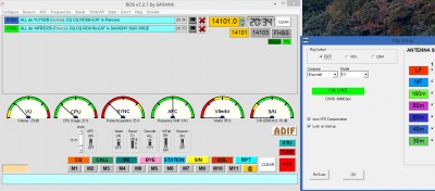

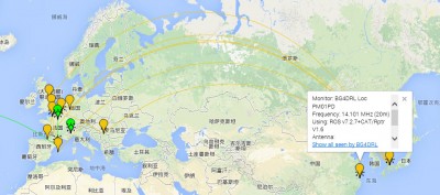

ROS的Rig和声卡的设置玩DIGI的都应该非常了解和熟悉。
ROS的RIG设置是全自动识别,

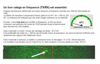

增加了锁频和带通AFC控制,以及APC功率自动调整三项目。
这里选k3,而KX3的带通控制没有直接支持,等下一版本修正
其他不需要更改任何参数..
DR DIGI Fan,
Goodluck Good DX'ing  POKA POKA !   de BG4DRL sk sk...
本次声卡使用Signalink USB,但PTT后未能关闭PTT...待查 (*已解决)
APC自动调节发射功率动作正常
ATU调整送出的cmd不对,变成了天线的PRE前置的ON/OFF,但实际
使用起来觉得更方便,ATU不需要调整

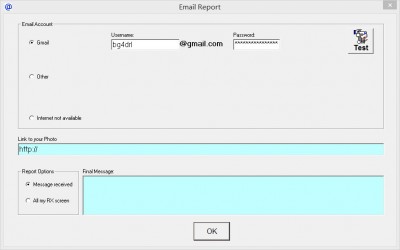

MAIL report这个功能与FLDIGI的FLmsg用途是一样的,只是通过邮件
确认,不需要像FLmsg那样了解那么多格式的MSG

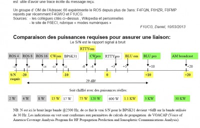

ROS与 JT65-HF和JT9 WSPR-J模式的软件比较来说,对初学digi用户有着相当大的
学习性和使用的便利性,最近一直在用FL-DIGI win和ubuntu的,从Amateur角度来说
ROS相对超过了这些应用,她更适合amateur
特别是对只了解传播 驻波和功率,不了解VOACAP特性,不善于活用Spot站位的火腿
也许学习了这个ROS DIGI 模式,会提高很多“火腿性”子
