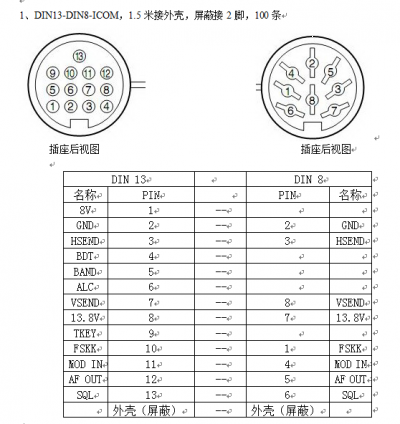

请教下:ICOM版的马工盒子,那个DIN13-DIN8的连接线是怎么做的?

手上有这两种插头,想自己做根线,不知道怎么连接。

木问题了,刚才马工给发了资料,在这里发布一下。
谢谢马工了!
