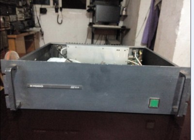

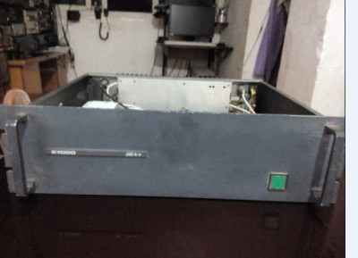

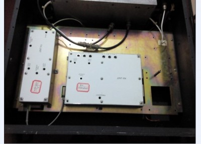

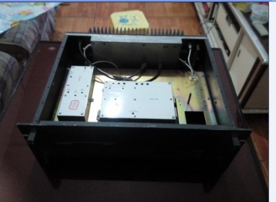

KG-110中继原来是350兆的,本人有多台,跪求高手改在业余段谢谢。

KG-110中继原来是350兆的,本人有多台,跪求高手改在业余段439.850-5谢谢。

此机功放部分换57704L后,调整可调电容可以用到业余段,发射部分压控修改压力三大,接受部分压力四大不仅要改压控还要换接收槽路电感,工程量不如买400M的

改如此大的范围,还不如卖了换U高的,即使勉强改成也不怎么稳定工作,就算正规的全部换元件改到业余,花费的工时如果按照正常费用给你收也不是一比小数字了。
