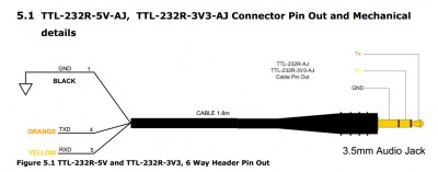

KX3 ACC1插头定义及KX3接PS2键盘的arduino程序 [复制链接]
离线BG6JJI
4952
只看楼主 倒序阅读 0楼 发表于: 2014-05-26
http://www.ftdichip.com/Support/Documents/DataSheets/Cables/DS_TTL-232R_CABLES.pdf
[ 此帖被BG6JJI在2014-09-16 21:06重新编辑 ]

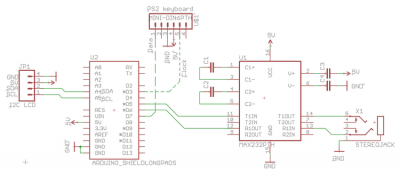

只看该作者 3楼 发表于: 2014-09-16
键盘、I2C、KX3...
谁帮忙画个PCB
附未完全完成的简单版程序,曾经打算搞个带日志的,现在看不用了...
kx3_sample_withi2clcd.zip (4 K) 下载次数:7
kx3 arduino controller with PS2 keyboard and I2C 1602/2402 LCD
[ 此帖被BG6JJI在2014-09-16 21:23重新编辑 ]
到处游荡的机器人火腿,目前在丽江
RIG:我有一堆uSDX
ANT:随时都能抄走的拉杆GP天线
离线BG6JJI
4952
只看该作者 4楼 发表于: 2014-09-16
程序也可以拿来控制别的电台,只需要把控制命令改改即可,还可以加入CW拍发功能等。
