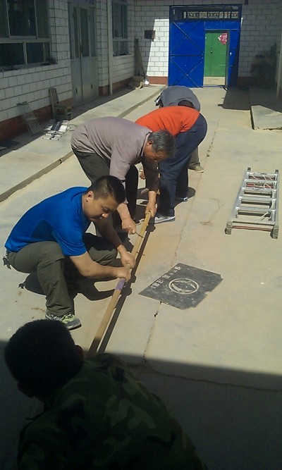

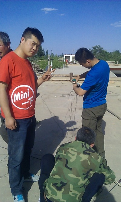

     2014年5月21日是个阳光明媚的日子。早上9:42接到BD9MI电话,告诉我下午中卫HAM来中宁帮助架设天线。我一听就兴奋了起来。随即在中卫业余无线电QQ群里(16624388)发了通知:下午中宁HAM有活动(帮助BD9MI架设短波倒V及U段八木天线),有时间,有兴趣的HAM相互转告积极参与。通知一经发出,立即有几位爱好者打来电话表示下午有时间参与。我想,这就是无线电的魅力所在吧。

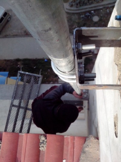

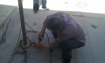

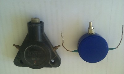

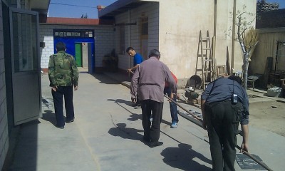

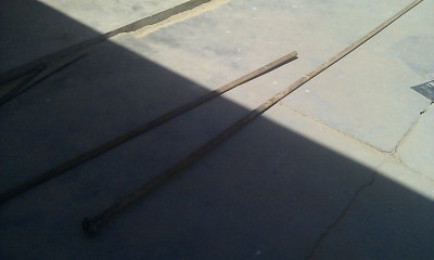

      转眼间到了下午,3点多我到了BD9MI家,他自己一人做着准备工作。院子当中有个自制的底座支架,两根锈迹斑斑的钢管。9MI高兴的把我让进屋里,桌子上放着一个1:1自制巴伦。我问他为什么不用我的成品巴伦,9MI说你的巴伦是1:4的,用不了。(心想,你不用了等我的呼号有了我就可以用了,呵呵)欣赏着9MI的作品。东西虽简陋, 9MI喜欢实用。这就是器材派和动手派的区别。动手派就是通过把各个元器材的组合达到器材使用目的,从动手当中寻找乐趣。我们正在愉快的聊天时,突然传来了“咚咚”的敲门声, 9MI转身开门迎贵客——中卫的HAM来了。BG9MXK、BG9NAG、525、 523如期而至。欢迎!只见BG9MXK手中拿了2盘50-5馈线。BG9NAG背着工具包,523还扛了个铝合金梯梯子。中卫HAM朋友想的真周到呀!BG9MXK、BG9NAG、525、 523和9MI、533相互握手介绍。进屋没过几分钟BG9MXK嚷嚷着赶紧干活(中卫人真是急性子)。大家到院子看着两节同径钢管不知所措,不知道怎么接起来。这时9MI不慌不忙说有电焊机,大家都笑了,想不到9MI还有这东西。他边拿电焊机边给我们说早些年在银川干闭路有线电视工程时买的。好多年不用了,今天终于派上用处了,呵呵。525帮着拿电焊机时看到9MI的收藏——若干个电子管收音机、样子奇特、好多旋钮的机器,好奇的笑着问此乃何物, 9MI骄傲的说:“这可是从部队上费了好大的劲才弄到的电子管短波收信机,我自制的5W的QRP机就是用139B收信机来校正频率的。”我们在场的其余人对这位被太阳晒的黑黝黝的红中发黑的9MI产生了由衷的敬意。

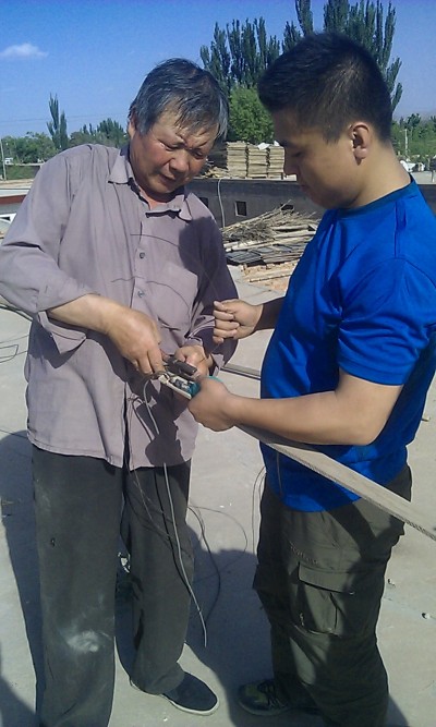

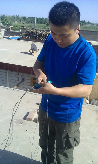

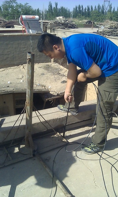

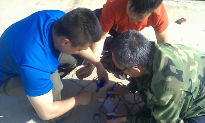

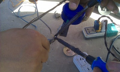

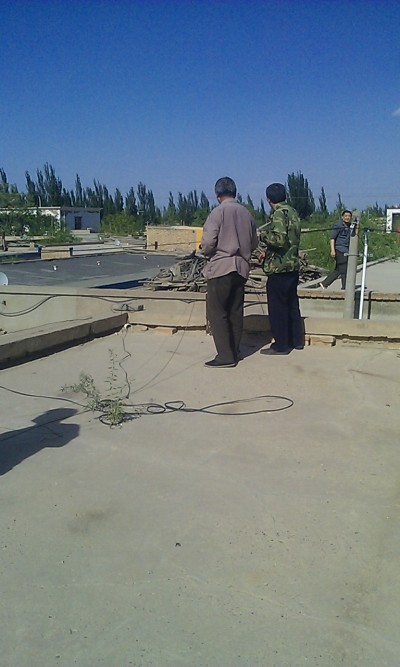

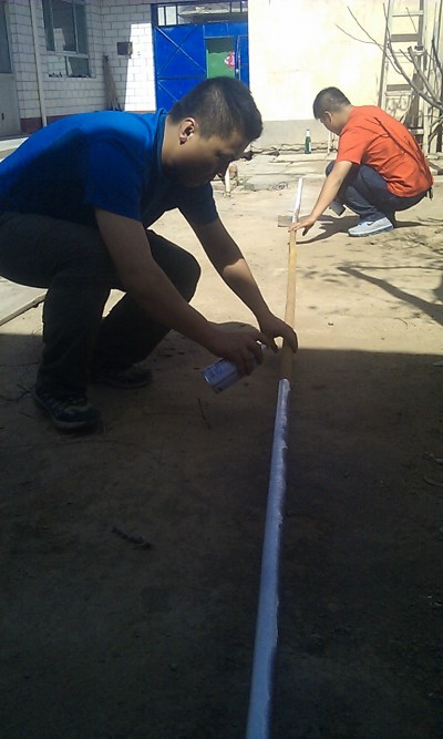

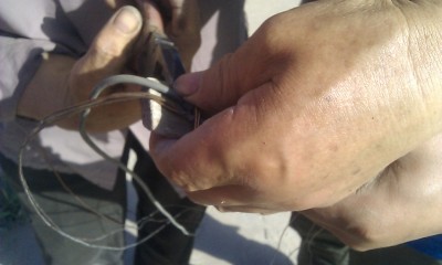

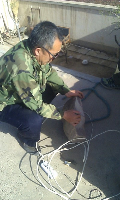

      MXK和525对两根锈迹斑斑钢管做了一个钢性对接(两根钢管中间套了一个细钢管砸了进去), 525和523又做了一个试拉,两根钢管纹丝不动。我们五个人不约而同拿起砂纸对钢管进行了除锈,没多大功夫除锈效果就出来了。9MI拿来了两瓶自喷漆,525和MXK开喷了。没想到这两人还挺专业,喷的有模有样,真可惜,喷漆有点少了。9MI说这种喷漆一会就干了,等了一会,钢管的喷漆干好了就上房准备立竿作业。523已经早早上了房。我们几人七手八脚的将钢管及馈线和工具、材料拿到了房顶,MXK向四周望着说9MI家周围环境真好,没有高大建筑物,也没有工厂,电磁环境肯定好。523和MXK在电源板上同时插了两把烙铁,几分钟后电烙铁还是不热,9MI下到院子对电源进行了检查,MXK用万用表检查插板的电压是0V,最终故障原因终于找到了,原来插板的一个接线端子是断的(呵呵,MXK是又修插板又接天线)。毛病找到了,解决问题就简单了,523在中卫干家电维修,焊接振子线对他来讲简直是小菜一碟。我经常见单烙铁使用,523跟 “双枪老太婆”学了一招,一手一个烙铁左右开弓,很快焊好了振子的连线。

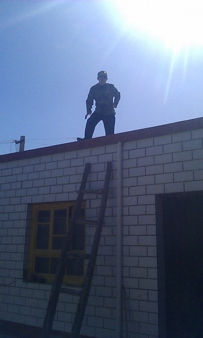

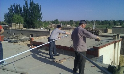

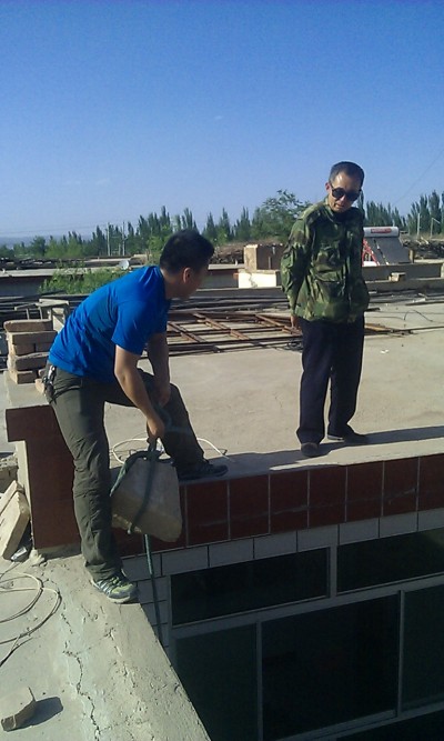

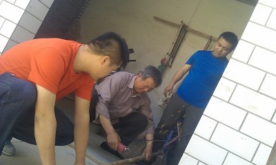

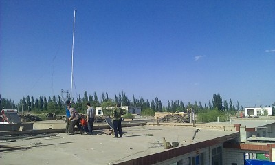

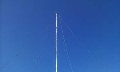

       今天比较难干的活是往屋里穿馈线。9MI在屋顶上已经预留了两个馈线的引入管,由于当时没有考虑到进双线,管子有点细了,穿线非常困难,但最终我们把两根50-5的馈线从一个钢管里面穿了进去。扶起钢管,紧固好,拉振子线,祸不单行的事又出来了,由于21M的振子线没有用尼龙绳固定,这个线无法斜拉。于是又放倒了钢管,重新捆绑拉绳,这时候526姗姗而来,NAG扛着铝合金梯上到9MI家东边邻居的房顶,把3.8M的馈线斜拉绳固定好。NAG笑着说我身上的油都要晒出来了(今天太阳真是晒呀)。533下房到屋里把9MI早已准备款待大家的果啤和啤酒装到纸袋里,526用电线当绳子把喝的吊到房上。9MI和533到工作室焊接M头,其余人在房上固定斜拉绳,大家有序的干着余活……

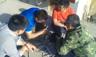

      接着就是测试天线的技术参数。9MI的ICOM735短波电台有驻波表,可以检测到天线驻波情况。技术参数如下:80米3.850Mhz,40米7.050 Mhz, 20米14.18 Mhz,18米21.27 Mhz,驻波大于2,达不到发射条件。最好的是15米21.27 Mhz,驻波是1.2,在15米波段上清晰的听到了一区和0区的HAM的QSO。

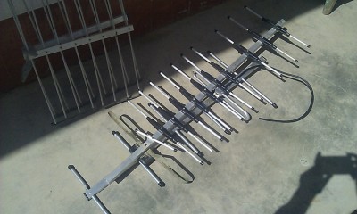

     MXK用手台把八木的馈线做了连接,测试了U段的参数,驻波为1.2,功率5W,呼叫了两次,和中卫的BG9NBA通联成功,MXK问中宁这边的信号如何,NBA应答非常清晰,U 段也通联成功。
今天我们在9MI家帮助架设天线,9MI的精神令我感动,他二十来年如一日坚守着自己的阵地。同时,也看到了各位HAM 对业余无线电的执着和专注、无私的互助精神,这种正能量值的我们去学习和传播。

8、9、0区都是蓝天啊,舒服,DIY的巴伦插座有点象75欧姆,如果改改更好些。

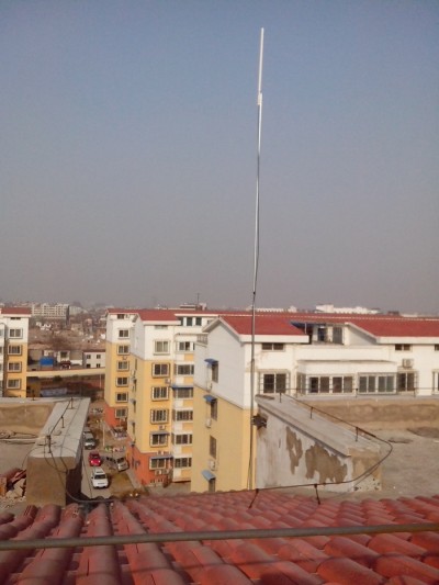

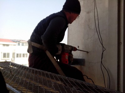

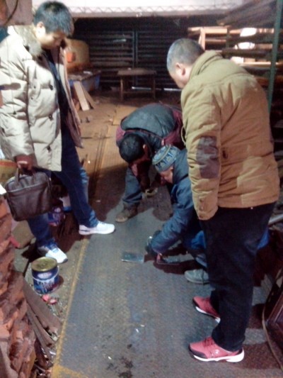

2014年12月28日周日俱乐部活动前往BH6IIR家架设天线活动
