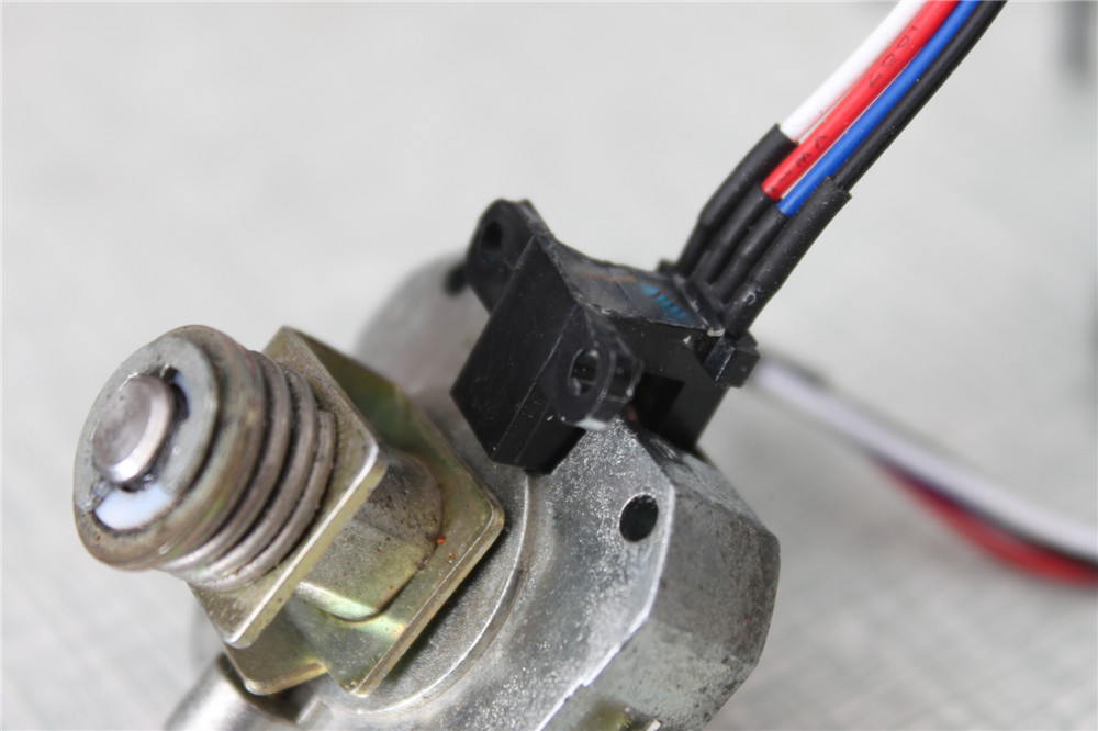

IC-735调谐轮坏的几率很高,基本上都是坏掉一侧红外光敏管,这种小尺寸的光电管很难买到,搜索万能的淘宝找到飞思卡尔的测速传感器,换上后一切正常,碰上类似问题大家不妨试试。

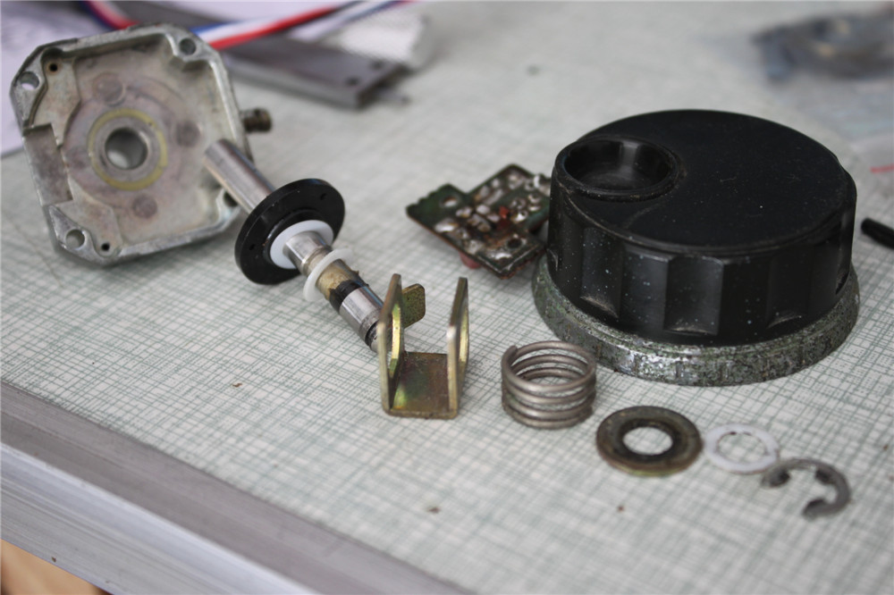

拆掉前面的铁盖能看到内部的结构,线路板已经拆掉了

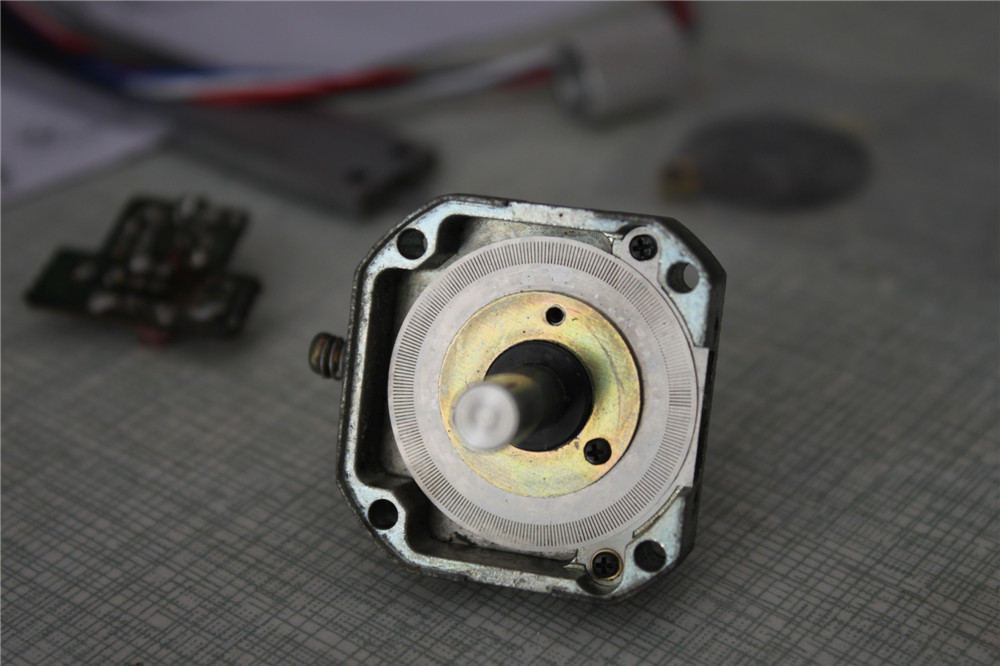

继续拆,

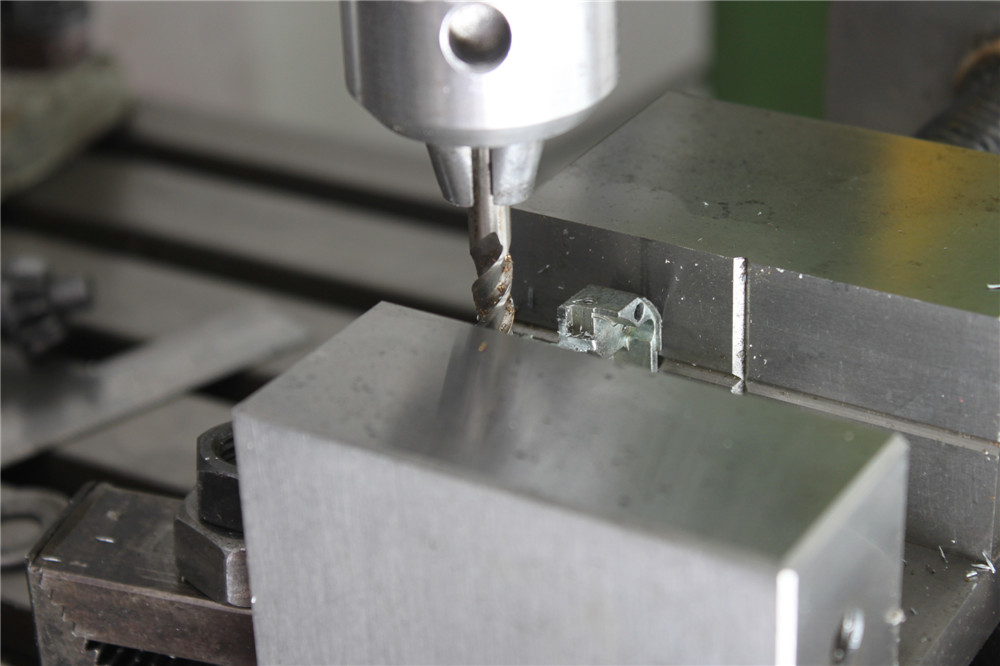

铣一个缺口,大约6mm深,宽度7mm,准备放飞思卡尔的转速传感器

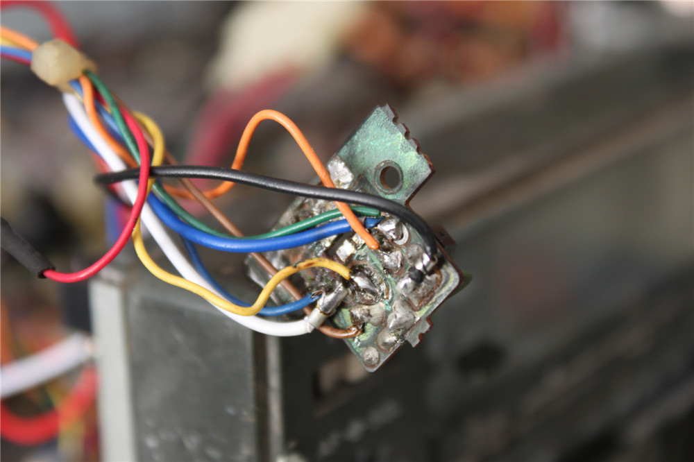

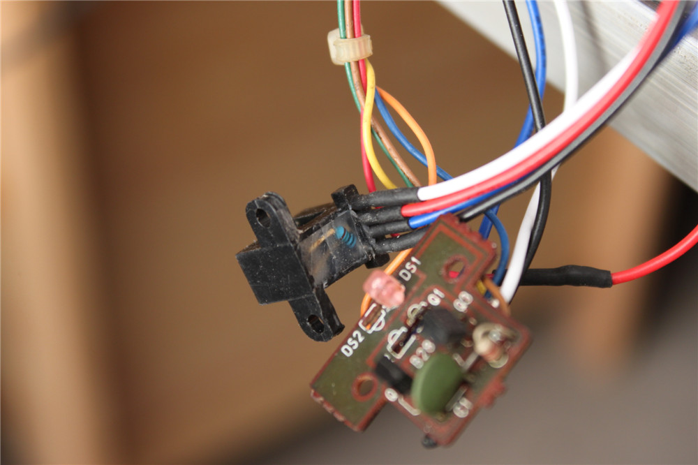

原来的小线路板还的用上,只是用上面的两个三极管,产生A,B相的反相信号
转速传感器和原线路板的合影
转速传感器装在铣好的缺口里,准备用胶粘住
码盘后面莫尔条纹片直接去掉不用,飞思卡尔转速传感器不需要的
