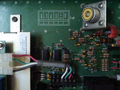

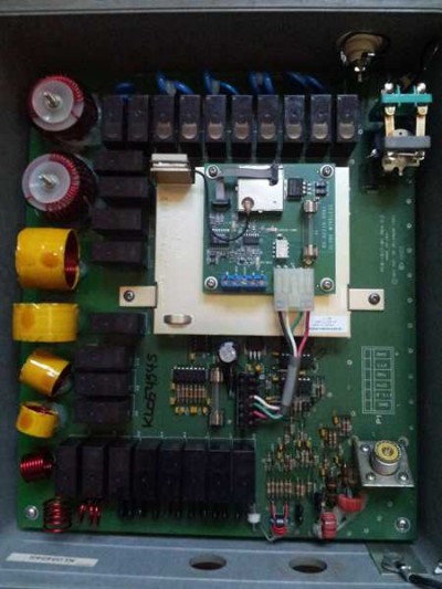

求助 手上有个SEA1612天条怎么和业余机连接

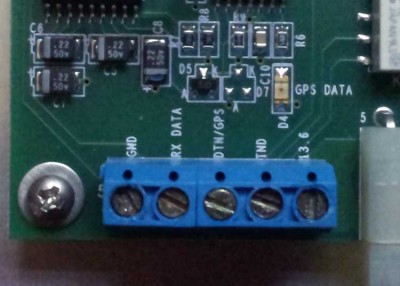

8TE你好,几次昆明之旅只通过电话皆因时间对不上未能谋面,遗憾,这个天调对于业余电台是不需要任何控制线的,你接好天线和联机馈线,按发射键它就自动调谐了,至于中间的那块板子,是GPS的,连接到IC-710可以作为位置报告使用,就是我们的APRS,但这部分如何连接普通电台就不清楚了,我只能提供连接IC-710的定义给你参考,几兆的文件请告知邮箱我发给你。
另外,想麻烦你帮忙读出GPS下面MCU 68HC705里面的程序,拆开板子就看到了,我的天调买回来的时候就少了这个MCU不能工作,但我不能明知装不懂去骗人,所以一直闲置在家里。
拆开GPS的板子就看到MCU了,插座式不用焊接的。

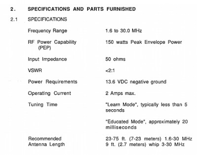

1.6-30MHz 150W

BD7JAC:1.6-30MHz 150W
[图片] (2014-05-19 12:16)
我那个不行,过22Mhz就不工作了。

我的少了个MCU,残废中。片子买到了,正在等各位老大帮忙拷个程序给我。

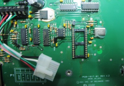

我把我的拆了,里面的确有你说的那只IC,型号是MC705P6A,非常的遗憾,我的编程器元件库里面没有这个型号,没办法读取。
而且不知道这个MCU里面是否有加密处理,我在网上看了一下,MCU的编程器还真贵,动不动就是8-9百上千,而且还区分MCU的类型......
我看还是不要折腾了,以后在隔壁还能碰到的,就算买一个二手的也不会有一个编程器那么贵。
天调通电小试一下,用AM模式小功率送入,里面的继电器就跟弹钢琴一样,没有要停的意思。感觉好像有什么地方不对,主板上面有跳线,接线排还空了个PTT接口,不知道这个PTT是否要连接到电台的PTT标记接口?

就是这个芯片,我有编程器,只是没有这个IC,在等BD8TE,如果他那里也没有的话,我将编程器和IC发给哪位帮忙复制一下。顺便在你们的天调上验证IC后再发回给我。

正常的,这个天调就是配SEA222这种船台,最高发射频率好像就是22MHZ左右。

谢谢老大,芯片收到,先给天调通电测试了IC插座的电压,没有异常之后关电将寄来的IC插进去,再通电测试,IC-706发射天调能正常调谐了,MD我的LT-48找出来居然跟电脑无法联机,明天把河洛ALL-07A翻出来,希望能顺利复制芯片。

好消息,芯片复制成功,但有些窍门,读出来后保存文件在电脑上,然后再写芯片,不成功,一定要读芯片,然后直接换待写IC上编程器直接写。不知道是编程器的问题还是什么原因(编程器是LT-48),还是将读出的芯片程序用5种格式保存了下来,但因为有版权不敢放上来共享。
另外请教一下,说明书提到的自检检修方法如何操作?我只是用了一个两米多的车载短波天线在房间内测试,7\14\22\24\26 MHz都能调谐,但很奇怪,21、28、29 MHz无法调谐,改天出外找个长线来测试一下。
