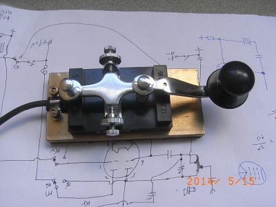

前一段买的一个K5手键,底座做工太粗糙。作为爱好cw人的手把式,总觉得“丢路子”。

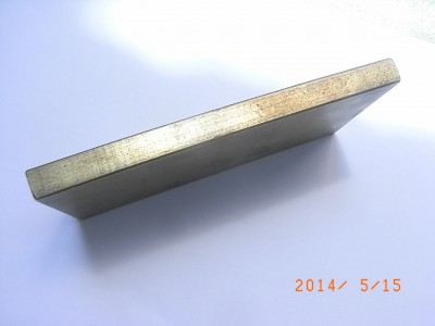

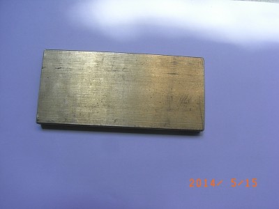

几经琢磨,找到了黄铜底座的货源,网购到手后,给K5换了一个新的基础。

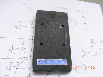

原铸铁底座重570克,现在黄铜底座重650克(长12.5cm、宽6.0cm、厚1.0cm),比重大些的黄铜底座增加了底座的稳定性,对防止翘头也有益处。且黄铜底座给电键增添了“雍容、贵重”的外观。
作为自己喜欢的手把式,适合自己的才是最好的哈。(黑色的是原铸铁底)

http://item.taobao.com/item.htm?id=2584771247
老朋友,就这个地址。
你给对方讲好尺寸,他的料是6厘米宽的,长度可以随便裁。我的k5底座尺寸正好是12.5厘米长、6厘米宽、1厘米厚,正合适。
照原底座钻上四个孔就行了(再在头部钻两个固定线的孔即可)。
试了试,手感不错,眼观也漂亮。

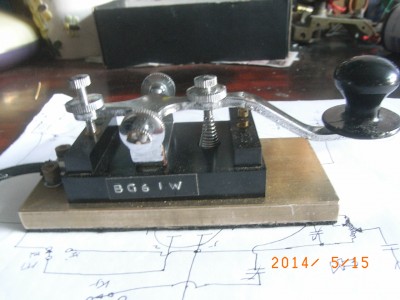

换好后,底座下面用胶粘上一层毡呢布,就好了。
