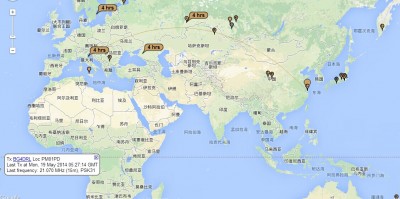

只看该作者 62楼 发表于: 2014-05-19
Re:再次请进6jji 课题 kx3
还是21Mhz传播好

回 BG4DRL 的帖子
BG4DRL:[图片]
还是21Mhz传播好  (2014-05-19 13:38)
昨天开机试了PSK,功率太小,天线不好,没人理我

只看该作者 65楼 发表于: 2014-05-19
只要你F1 CQ 你看绝对是那么多
BG6JJI (96 reports, 22 countries last 24 hours; 238 reports, 33 countries last week).

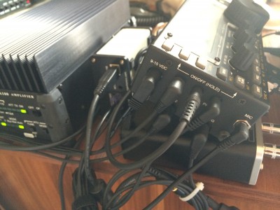

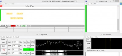

只看该作者 66楼 发表于: 2014-05-20
Re:再次请进6jji 课题 kx3

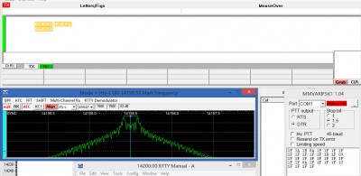

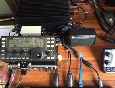

RTTY 双Tone对机子来说 真的是考验
6JJI 你试试5W 一会就发热
这次用RTTY高负荷测试了下KXPA100,发觉21Mhz段
机器还是有点小bug,
LPF会有误动作 也就是发射时会瞬间断续  无论功率大小
本以为是电源供电不足或者是SWR过调范围,或者是SLC
动态发生变化,检查后再测试了其他波段都没有这个问题。
还有待于elecraft用固件来解决? 能不能解决还不知道...
但不影响使用 (心里有疙瘩....lol)
当然PSK段都是非常良好优秀,cw也肯定是无任何问题
MFSK还没有来得及测试 应该问题也会与RTTY雷同
看样子以后搞功放第一件事情就是要通过RTTY的综测
当然比正牌JUMA PA100-D肯定是来的硬朗
JUMA PA100-D在小功率是一款很不错也很优秀的PA
[ 此帖被BG4DRL在2014-05-20 14:31重新编辑 ]

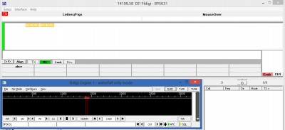

只看该作者 69楼 发表于: 2014-05-21
回 BG6JJI 的帖子
BG6JJI:数据模式玩过几年了,比较有体会的就是发热,尤其是KX3发热明显,去年借的K3玩着很爽,不用考虑机器发热的问题,也没有温漂 (2014-05-20 15:14)
AFC可以控制好
但问题在与接收弱信号必须除外,
AFC on的状态下,auto校准反而造成误差 无解码
FLDIGI还是不错的 准备用ubuntu版本试试
Auto Send eQSL 还没搞定
macro <EQSL> <EQSL:[msg]>都没动作  .............
lotw还是eqsl ,或者是hrdlog 总要集中一个去用 ..

只看该作者 71楼 发表于: 2014-05-22
Re:再次请进6jji 课题 kx3
尝试BPSK-125 这个速度才舒服  JJI 快点搞呀 pse k k

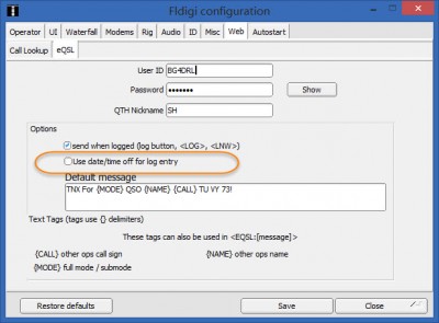

只看该作者 72楼 发表于: 2014-05-29
Re:再次请进6jji 课题 kx3
害死人的钩子,勾上了Start就是他的end时间,
AutoSend后如果再upload ADIF就会发生重复
eQSL一个个检查删除 害死人呐 哎.....
eQSL又一个致命的问题,
就是SWL的观众会把他的logbook发来给你确认,
如果你上传log晚了的话,一大堆确认一定会勾上,
这也就是骗取QSO的做法。log就会超预计增加
百分比,以后全部用自动也不现实,总有漏网的鱼
所以eQSL的数量 其实还没包括那些增长数
总体来说eQSL的量是膨胀式的 ,这点要留心....
[ 此帖被BG4DRL在2014-05-29 23:36重新编辑 ]
