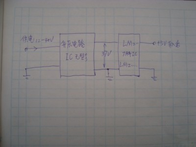

一台北斗GPS接收机电源板烧坏,检查发现他是12V--24V的直流供电,供电之后用一个升压电路将供电电压升到37V左右,然后再将这37V的电压通过一只斩波稳压集成电路(是一只单列7脚的IC,型号LM2****记不太清楚了)稳压到5V供接收机使用
我查看过这只斩波功率集成电路的PDF,发现他的供电是10V--40V都可以工作的,
他为啥如此麻烦的先升压再降压呢,直接给斩波集成稳压集成电路供电不好吗

为何生了小孩,还需要洞房?楼主回答
15098
只看该作者 3楼 发表于: 2014-05-12
不然怎么体现高大上?

抗瞬时掉电。

你看看8V能工作吗?这个机器理论能在10V一下工作

机器已不再我这里了,看标签是12--24V输入的
