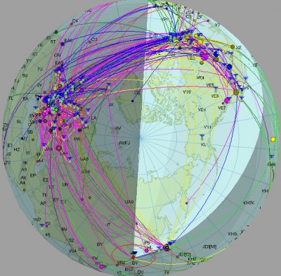

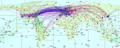

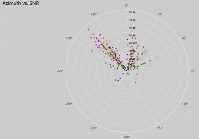

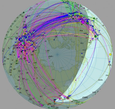

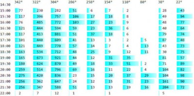

只看该作者 5楼 发表于: 2014-05-10
经过14个小时的统计
排名+各波段的分布数量 以三大角度区分,
盲区的话 稍微调整点指向角度,其中不包括仰角和传播等因素
以上海PM01为例
欧洲  大约在 320度左右为中心
美洲  大约在  30度 左右为中心
日本  大约在  64度 左右为中心
其他反向角度未经过仔细统计,数量细节如软件统计的基本角度
以上供比赛时做YAGI天线角度调整的参考,
还必须统合SSN,特别是时间和电波传播特性区间,
以及天线仰角,气候因素 发射功率等等做BEST的综合考量来定
个人认为
首先是要考虑Pileup的天线方位,其二是考虑嵌入传播时间区间
三和四等等诸多条件也是必须的
比如我不会cw,不会站cluster  操作手法和娴熟程度都是必要条件
纯属个人小小体会而已,也请比赛经验丰富的老HAM 拍砖指正
[ 此帖被BG4DRL在2014-05-10 15:54重新编辑 ]

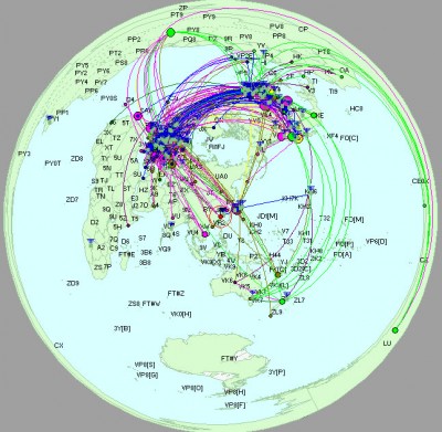

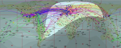

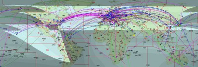

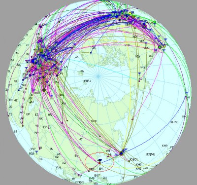

只看该作者 6楼 发表于: 2014-05-10
很难直接正向判断角度 软件是实际时间段的统计,这应该是实打程度的最准确数值。
如果把地图摊平后,以上述320度的欧洲向为例 会是如下的覆盖效果,......
而指向成50度角度 透过地球反面的辐射又会是下图的效果,当然传播距离是完全不同的
关于HamCap 时间段电波传播特性,下次有机会再来贴图,
这里是DX远征区,也请老火腿们一起拍砖 拍砖 拿斧子敲打一下 新入门的小火腿,
小生如有冒犯之处,不妥指向发言 ,也请多多包含 多多关照,多多指正  谢谢各位!
