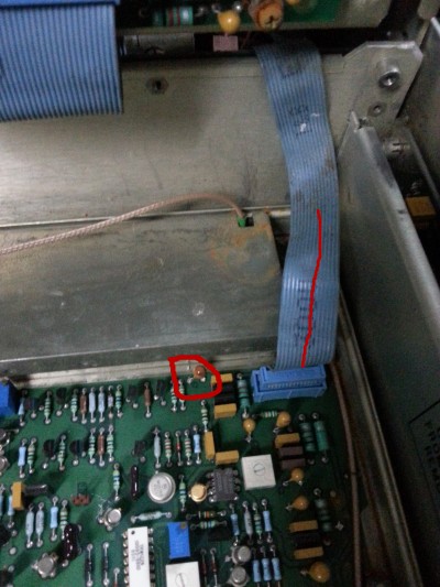

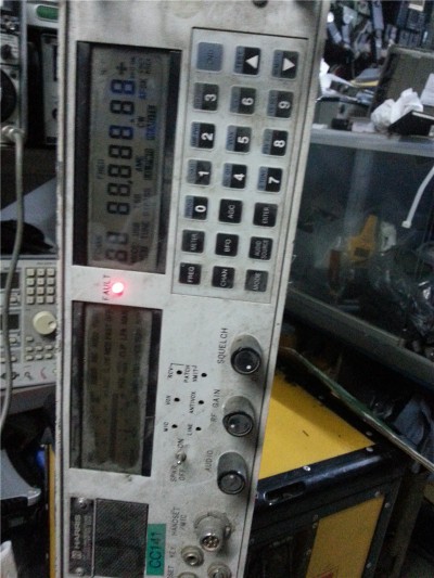

机器在通电后 一阵青烟 伴随着电容和电阻的味道进入我的眼帘。
代开盖子后,先用工具看看各个电路板的短路位置。

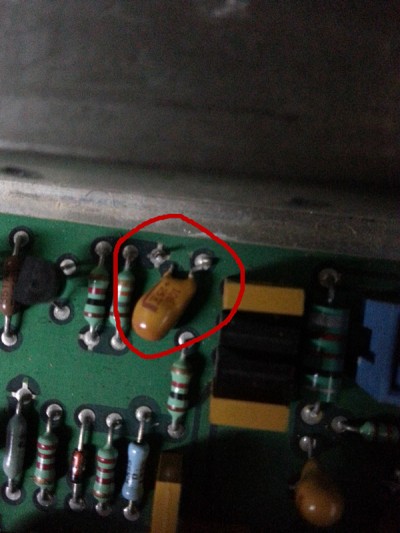

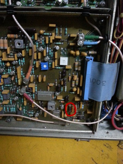

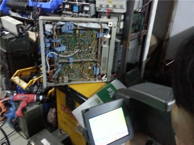

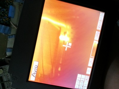

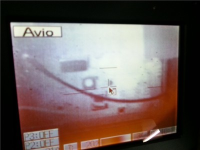

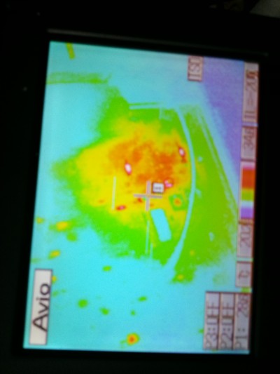

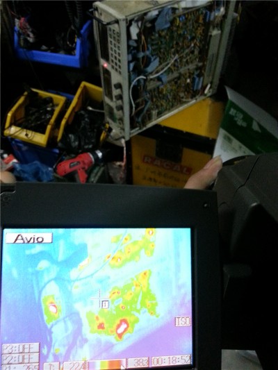

[attachment=641723]
[attachment=641724][attachment=641725][attachment=641725][attachment=641726][attachment=641727]

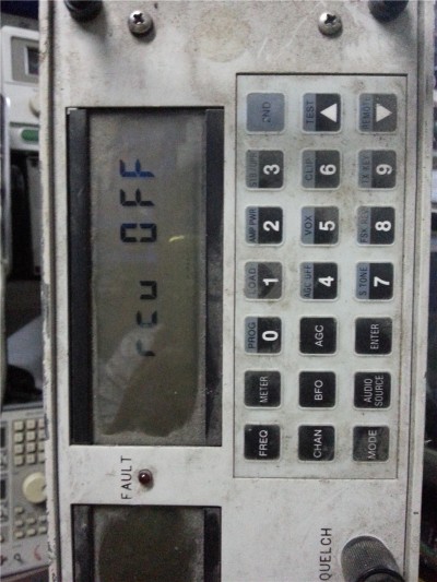

在看到几处短路位置后,测量周边的电容均为短路,剪断处理一下后继续通电,机器开机了。但显示RCU OFF

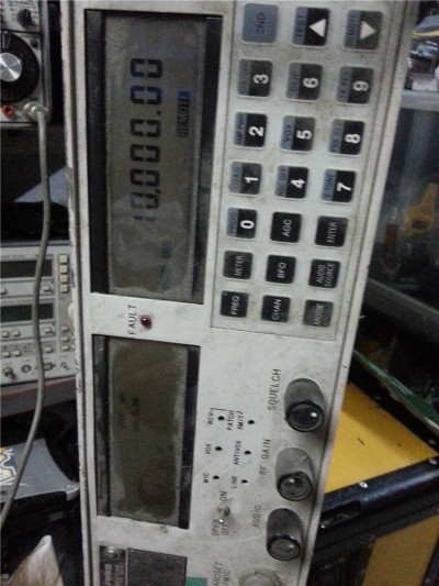

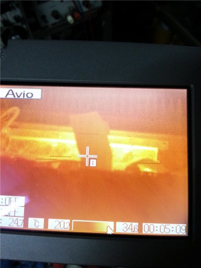

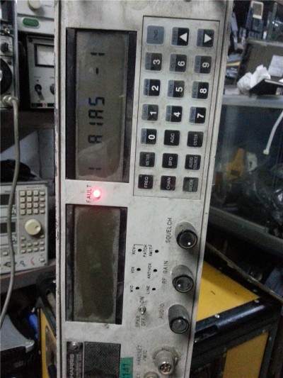

继续检查,发现控制板上面有一处电容短路,排除后,机器可以显示频率,喇叭声音也出来了,控制板回复正常
按2ND+TEST(此短波机器自带故障检测功能)在满屏后显示A1A5  指向了具体故障位置的板子。
然后。。。。。。群里的朋友说拿下,我就没再进一步修理了, 省事了。就没有然后了。。。。。。。
比以前省事多了,结束了靠鼻子闻 单纯目测 手背感受温度的时代,起码可以帮助判断这些老机器的电容击穿导致短路等的问题,可以看各个部分工作的的温度是否正常,通常这类老机器的初步故障伴随着很多的发热现象,当然了 进一部分维修就需要更多经验 资料和知识去判断了。

350机器还是很不错的,应该是某1kw功放部分的激励级,一套好大的机柜~

楼主在显摆热成像,修机是其次
离线bg7ipy
1072
只看该作者 5楼 发表于: 2014-05-08
回 爱不交租 的帖子
爱不交租:楼主在显摆热成像,修机是其次 (2014-05-07 23:21)
确实,我无耻的承认了

只看该作者 6楼 发表于: 2014-05-09
温度不高的地方,不一定就没有故障,比如脱焊了
离线bg7ipy
1072
只看该作者 7楼 发表于: 2014-05-09
回 BWT-133 的帖子
BWT-133:温度不高的地方,不一定就没有故障,比如脱焊了
 (2014-05-09 16:45)
确实是的,那是另外一个检修步骤了。
