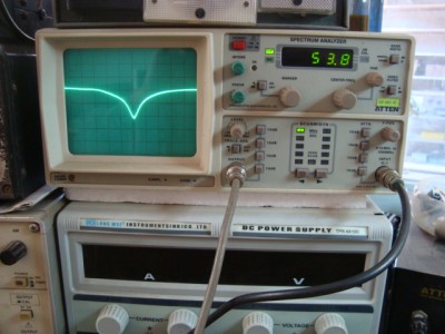

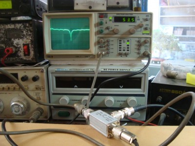

订做了一些  57MC  的天线,但发回来测试时发现在  54MC 左右,是天线做的不准还是我测试方法有问题?

补充一下   天线是放在室外空旷处,

大佬们来讲解一下呀,我是接到一个电桥上测试的,这能跟电桥有关吗 我的电桥是到500 MC 的啊

馈线,环境 , 设备

频谱仪我用信号源输入信号看了一下,频标基本正常,
馈线是天线自带的,跟天线体连接在一起的
现在想明天用一个10W发射机配驻波表逐点检测一下各频率下的驻波大小,
不知这种方法能不能验证频谱仪的测试结果

是一种带巴伦的天线,有2个一米多的振子,一边一个,今天用驻波表从 50M--60MC  逐点测试了一遍,发现驻波表显示的最低值  1.1  确实是在 53.8MC,这能不能说这天线就是53.8MC的呢?
