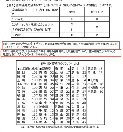

只看该作者 4楼 发表于: 2014-04-27
今天是 第56届ALL JA Contest 48小时,和 ALL茨城県的Contest  两个比赛日程一起了
见红红框有两例

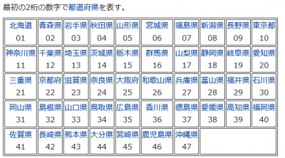

只看该作者 5楼 发表于: 2014-04-27
野外架台的移动地点先得 -番号
JCC是市区 Japan Century Cities
JCG是郊县 Japan Century Guns 郡
前两位是都道府県号码
后两位或者三位是市和区的编号,和我们的邮政编号接近
比如
移动到 愛媛県松山市  JCC#3801
移动到 鹿児島県奄美市 JCC #4623
只看该作者 6楼 发表于: 2014-04-27
详细的 后两位或者三位是市和区的编号 请详见
http://www.jarl.or.jp/Japanese/A_Shiryo/A-2_jcc-jcg/jcc.htm

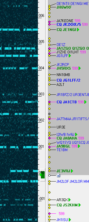

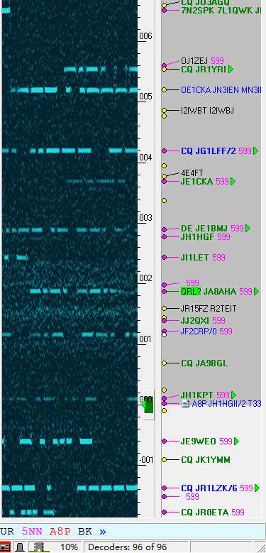

只看该作者 9楼 发表于: 2014-04-27
铺天盖地的 CW左边 和SSB右边 数据夹在中间稍微疏了点
Skimmer一段cw
[ 此帖被BG4DRL在2014-04-27 01:23重新编辑 ]
