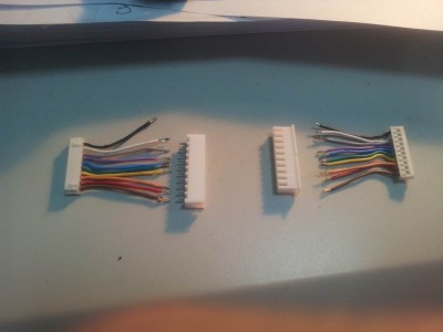

【老机发挥余热】科顿9680 面板分离。

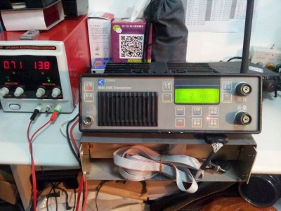

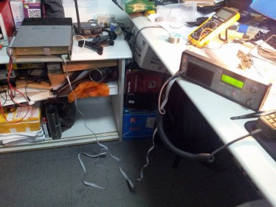

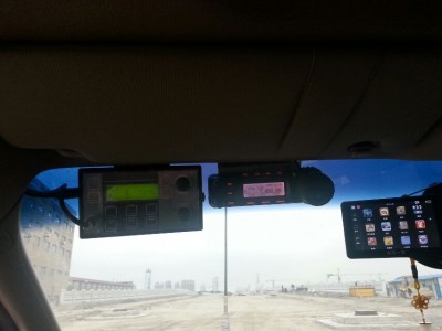

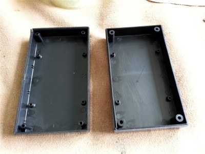

几年前淘得一部科顿9680.很便宜。带个7区高手抄板的功能咪。
快到55节了,准备装车出去转。机器大不大小不小的,没想好装车方法。

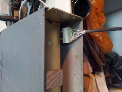

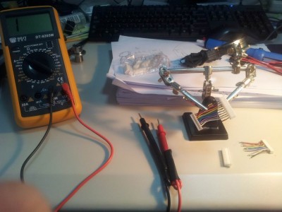

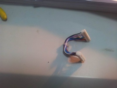

前一阵频率编码开关不灵光,淘了一个换上。打开机器发现前面板只用一个10p的排线链接。嘎嘎嘎,这就好办了。
手里只有一种10p插头,翻出来一看还有点大。没办法,无损改装方式破灭,只能破线了。
过程不说,很基础的焊接过程。

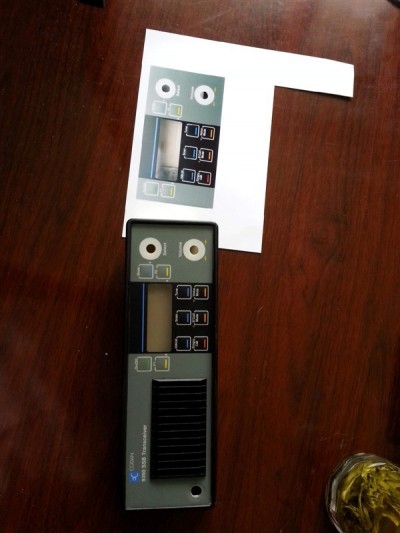

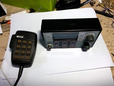

回 pjcs 的帖子
pjcs:

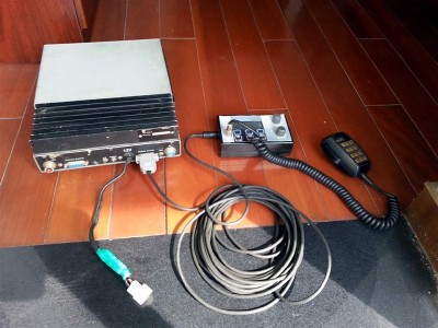

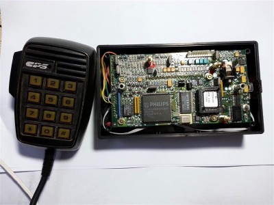

太大了'改成我这样,和原装机头差不多大小  [attachment=639597][attachment=639600][attachment=639602][attachment=639601][attachment=639599][attachment=639598][attachment=639603][attachment=639604]

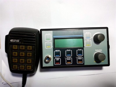

回 bg6bs 的帖子
bg6bs:想问一下这两个编码器在那里配到的 (2014-04-19 12:50)
信道编码器:
台湾ALPHA 22型编码器5脚16定位数 轴长16MM
http://item.taobao.com/item.htm?spm=a1z10.3.w1017-2934096446.9.zKIPli&id=4377634289&
说明一点:原机这个编码器是圆形的,上面链接的是方形的。安装面板时,需要切掉一个螺丝座。
音量就简单了,电位器而已。

只看该作者 10楼 发表于: 2014-04-20
回 BD4BVE/ 的帖子
BD4BVE/:太大了'改成我这样,和原装机头差不多大小  [图片][attachment=6 .. (2014-04-19 08:49)
我亲眼见过,并试机,,,真是很帅!
