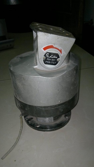

这个301云台外壳是金属的,齿轮也是金属的 ,转一圈大概80秒 适合DIY天线用
而且是220V直接接入 不需要另购电源

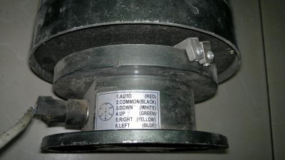

1和2接220V  是自动  转到开关那边  自动往回转, 这个天线用不上  用于监控有用。
1和3接220V  是向下转
1和4接220V  是向上转         这两项不打飞机和卫星估计也没有用
1和5接220V  向右转   这个UV段八木比较适合
1和6接220V  向左转    这个UV段八木比较适合
