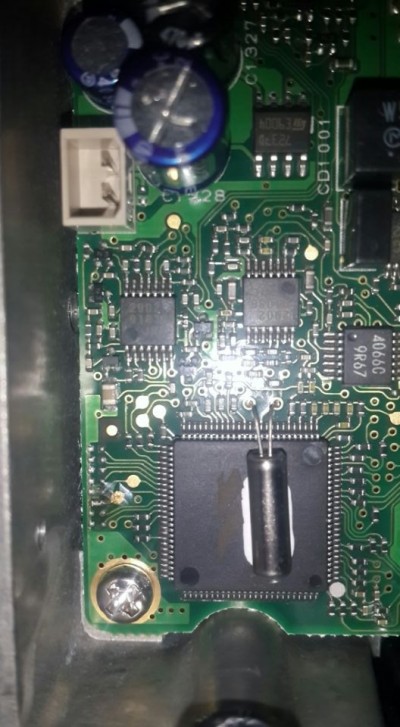

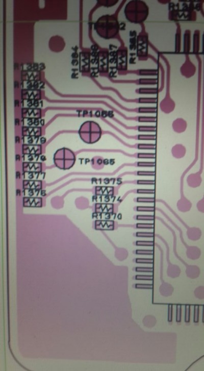

手上有一台FT8900R,想扩频到400-470M,可是版本好像有点不一样,原装就是这个一个电阻在R1378这个位置,不知道控制定义,请高手帮忙啊。
根据网的资料说是只留R1377这个位置的二极管,但看维修手册上,这个地方是个电阻啊,这个版本到底能不能扩频到400-470呢,应该怎么扩,在哪个位置装多大的元件呢,请高手赐教。

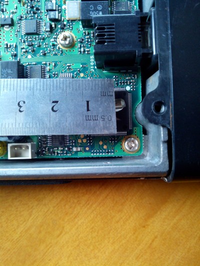

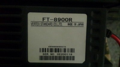

   我的机器也是这个位置有电阻(或二极管、或跳线),但我的序列号与你相关比较大,是不是版本不一样,按我的照片位置时,430段的可发射频率是420-470M,由于要去验机,用铜丝把R1376位置的触点短接后,开机车台自动初始化,430段可发射频率变为430-440M(其他各段也恢复为出厂参数),去掉短接线,又变成420-470M。
  所以估计这个R1376-R1383不是什么电阻或二极管,其实就是一个跳线,估计把R1378去掉能扩成400-470M(不过这时400M左右发射时天线驻波可能会很大,最好不要全功率发射)。

我断掉试过了,不行。是不是断开R1378后,还要断接R1377啊?

   这个可能版本不一样,各跳线的接法也不一样。八重洲官网上也查不到相关资料。

这是不是国产货哈?我明天把R1377短接试试
