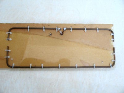

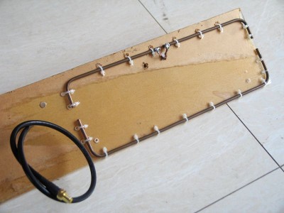

我制作的MOXON天线
中心频率435。0,驻波1.05
430-440驻波。1.18 以内,
420-425MHZ,440-445MHZ, 1.60-1.39
2014年4月25日,更新,昨天在窗外调试,发现离开窗户越远,驻波越低,离开窗户约0.5米时,驻波已经降到1.02,
猜想装在楼顶空旷处,驻波可能更低
[ 此帖被常文龙在2014-04-25 08:22重新编辑 ]

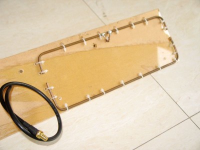

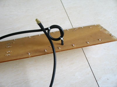

纯手工制作
底板为有机玻璃板,按软件尺寸计算好用3-5MM铜管裁好折好,按图安装,用胶线夹固定,精确到MM级别

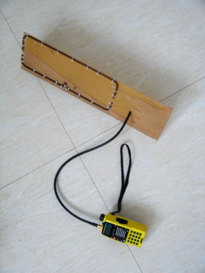

经测试
中心频率435。0,驻波1.05
430-440驻波。1.18 以内,
接上手台,收到信号增多增强N倍。具体通讯距离还没测试
