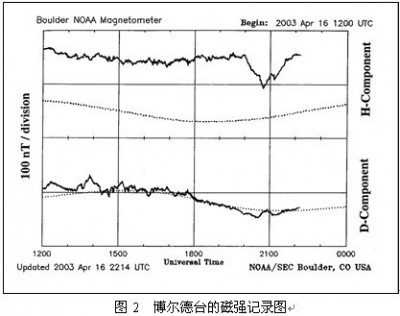

我们来看看磁力计的记录值,也叫做磁强记录图,看看K指数值是如何确定的。图2是博尔多站2003416日的磁强记录图的快照。(感谢美国国家大洋和气候管理局空间环境中心的克里斯托弗.鲍尔奇博士提供)。
图中上部的实线表示的是磁场的H成分,即磁场水平矢量成分的变化。实线下方的点线表示的是地球磁场处于平静日时的H分量典型值曲线。
图中下部的实线表示的是磁场的D分量,即磁场的磁偏角值的变化。和这条实线几乎重复的点线,表示的是地球磁场平静日时的D分量典型值曲线。
计算任意一个3小时时间段的K值,首先要找出该时间段对应的于地球平静日曲线的H分量和D分量的最大正偏离和负偏离值。然后每个分量的最大偏离值被相加计算出各个分量的最大扰动值。具有最大扰动值得分量决定该时间段的K值。以图2中的1200-1500UTC时间段举例来说,D分量相对于平静日曲线具有最大偏离值,只要把平静日曲线的H分量值和平静日典型图叠加就能看出,H分量的变化值没有D分量的变化值大。
1350UTC时间点的D分量正偏离值是35nT,而1440UTC时间点的最大负偏离值是-10nT。因此最大扰动值是35nT--10nT=45nT。查询表一得知,该3小时时间段的K指数值是4,这就是博尔德台播报的K指数值。使用同样的方法,可以得出其它73小时时间段的K指数值。需要注意的是磁强图测量的是和地球磁场平静日典型值之间的偏离值,而不是磁强的实际绝对值。

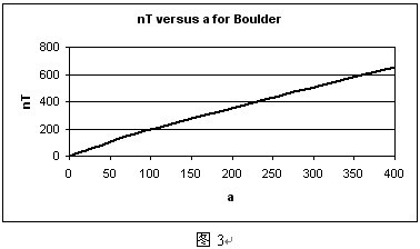

此时,我们再画一条nT值和a值得对应关系图,可以得到图3
注意,此时的nT值和a值是通过线性表述画出的图,因此画出的曲线是一条直线。也就是说3小时时间段的a指数值(对应的A值)是线性的值。 现在我们可以简单的相加3小时时间段的a指数值,然后除以8得到日平均值---A指数值。把这个方法应用于全球各地的台站,得到日平均行星A指数值,Ap。基于同样的办法,用全球各地台站的数据也可以算出3小时时间段行星K指数值,Kp。 好了,至此我们知道了K指数值和A指数值的由来,它们又是如何和HF和VHF频段的传播状况联系起来的呢?通常来说,当K指数和A指数变高时:
