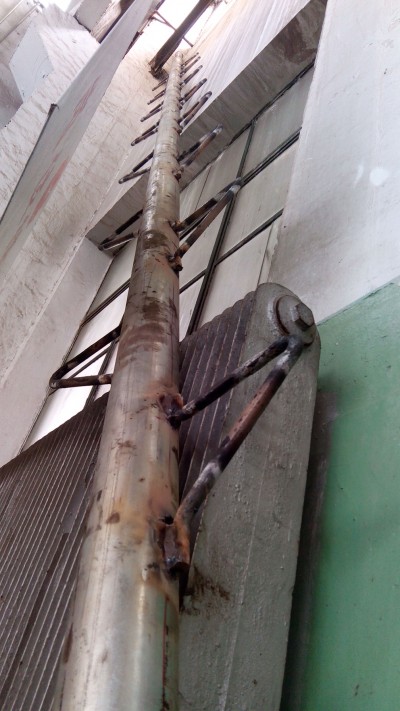

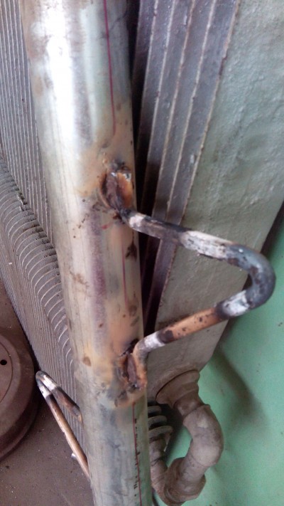

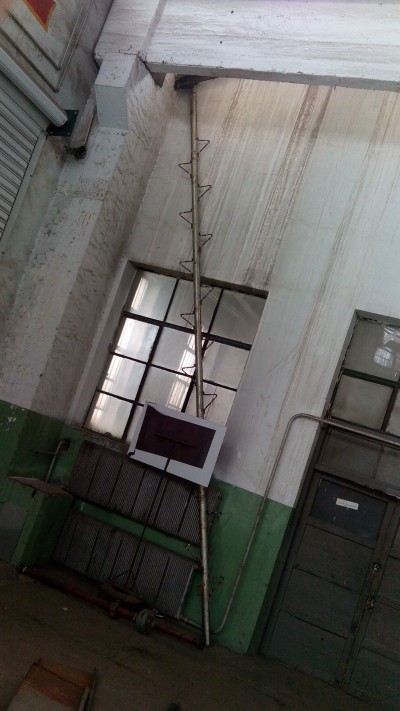

先立根天线杆,看看周围的反应。管子外面可以刷银粉,里面怎么防腐?

里面灌防锈漆进去

你找得焊工师父 用  506焊条焊的

碱性焊条焊的

两头封死中不中

这是准备上人的撑杆么?单薄了些吧!

用发泡剂灌

最便宜做法买点蜡化开后加里面。。。。。。。杆子外面用开水加热效果更好。。。

上去施工需要勇气
