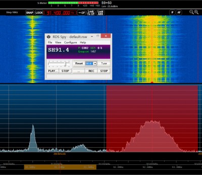

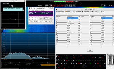

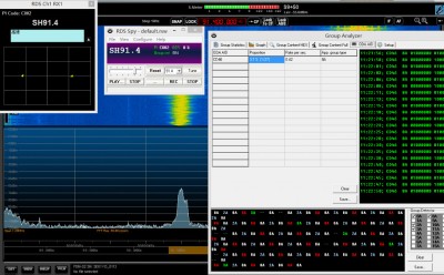

RDS Spy – Windows RDS Decoder
http://rdsspy.com/
上海地区只有两个加载频道
上海的91.4Mhz和101.7Mhz
分别是高德和佳明在用的交通路段堵塞信息
[ 此帖被BG4DRL在2014-04-10 12:01重新编辑 ]

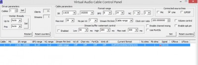

192Khz采样 2x192通过VAC输送到RDS Spy
[ 此帖被BG4DRL在2014-04-10 11:56重新编辑 ]

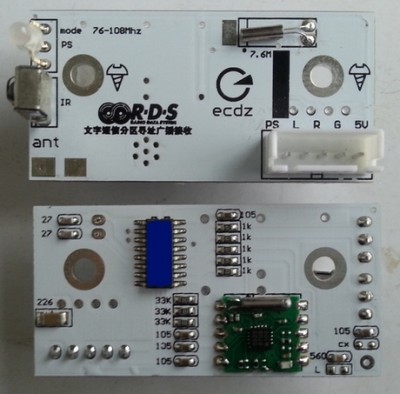

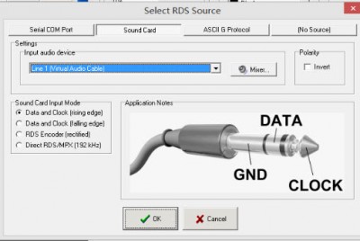

德胜PL-880
或者
山进Sangean ATX909X 等
都能通过如下接线方式支持这个RDS Decoder  有空的ham不妨一试
[ 此帖被BG4DRL在2014-04-10 12:04重新编辑 ]
