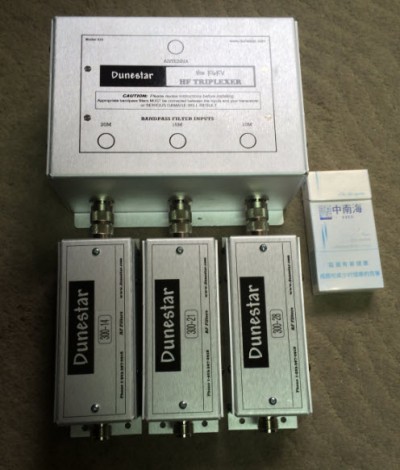

HF Triplexer 轻量铝壳 200w验证 btu pse k [复制链接]

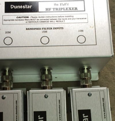

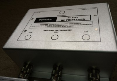

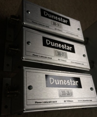

性能不如CB做的好,我本来想买了参加WRTC,但是总是觉得满足不了我的要求,所以干脆让CB做了。
只看该作者 2楼 发表于: 2014-04-08
嗯 是这样。
看中了隔离和组合的方便性,
主要还是用途于Triplexer,BPF增加其隔离度,而正好可以搭积木流用之
另外看看老外做的到底怎么样。数据也没公布,下次有条件了VNA下性能
只看该作者 3楼 发表于: 2014-04-08
哈哈 Band外衰减器
体感了下基本效果 还不赖
离线BA5CW
5090
只看该作者 4楼 发表于: 2014-04-08
回 BG4DRL 的帖子
BG4DRL:哈哈 Band外衰减器[表情]
体感了下基本效果 还不赖 (2014-04-08 22:37)
你这样感觉一下是感觉不出来的,真正的用法是100w共用一付天线,半个月以前我们的测试比赛,见http://www.qsl.net/ba4alc/chinese/2014contest/2014.html 的第二个比赛
离线BA5CW
5090
只看该作者 5楼 发表于: 2014-04-08
http://www.qsl.net/ba4alc/chinese/2O2Rfilter/2O2Rfilter.htm
如果你想做成dunstar类似的分离的也没有问题,CB本来就有单波段的,另外做个三工器外壳就可以了,电路是现成的。不过既然买了,有机会到cb那里去对比一下,我资料看下来,他无论是插损还是衰减,都比不过CB的那个。
[ 此帖被BA4ALC在2014-04-08 22:51重新编辑 ]
只看该作者 6楼 发表于: 2014-04-08
OK 去拜访ALC老师 也青涩做下小外援
离线BA5CW
5090
只看该作者 7楼 发表于: 2014-04-08
不过dunstar的价格真心还算可以,美国field day用得还是蛮普遍的。
只看该作者 8楼 发表于: 2014-04-12
波段外衰减挺深
没设备测试
只能用AT-Tune试了波段前后看效果
很不错
这个再加 AT切换就完美来
只看该作者 9楼 发表于: 2014-05-25
百W工作,三台机 各做各的
天线使用效率成平方根,效果显现
各端口接上SDR 至少没看出反向串扰问题
但是还是存在需要修补的地方 下次让CB仔细矫正
10米段的VSWR是3:1的 ..
Band外衰减,但有些区域有 Band内衰减现象.............................................
以上特此报告
