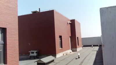

不知道物业怎么想的,防火门还上锁。不过还好,钥匙被我要下来了,还配制了两把。
上去转了一圈,还不错,挺宽敞的。准备先在房顶上跟立杆,把740装上去,看看周围的反应。如果没有问题,就在电梯间上把塔立起来,估计六米塔就够,因为A3DX,A144S10,A430S15已经到手了。7兆有740呢.

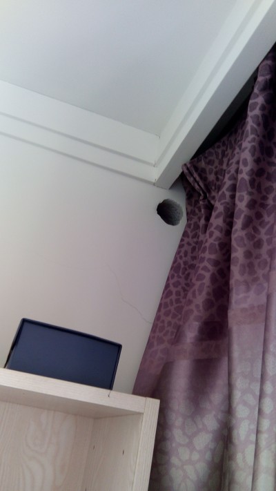

[attachme一堆垃圾nt=638486]馈线从这里进来

屋顶是消防逃生通道,不能锁的
业余无线电爱好是为了生活的更充实,而架设天线是为了玩得更开心,建议安全第一
建议想办法弄到施工图,天线应当固定在钢筋混凝土剪力墙或者钢筋混凝土结构柱上!现代的建筑物都是节能建筑,那些砖墙绝大多数是保温砖,强度不够大!

问过施工方,屋顶是钢筋混凝土捣制的。

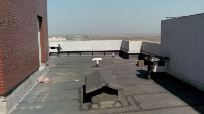

屋面板肯定是钢筋混凝土现浇的。
但是,按照现在的强制性规范,屋面板上肯定有两道防水和至少一层很厚的保温材料,不能承受过大的荷载。
如果你是建塔,楼梯间顶板上没有保温材料,可作为塔基最佳位置;
如果你是立天线竿,固定到钢筋混凝土剪力墙或者钢筋混凝土结构柱上方便快捷。
以上纯属吹水,不对之处敬请一笑了之。

天线杆是这么设想的,楼顶钻孔,下化学螺栓。之后以化学螺栓为基础焊接钢筋笼,大约一平方米。浇水泥砂浆做基础。

不要 破坏 楼顶的 防水层 要不 以后 会很难 收拾的   最好 不要 打孔

那就用槽钢做个底座?然后拉绷绳到女儿墙?

我想做个角钢笼子,把笼子套在屋顶长方形水泥烟囱上,然后在笼子上装两米以上水管,再把X520装上去
