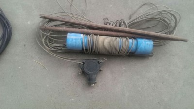

今天找了条天线,但振子己损坏,谁有它的参数啊~

这不是DP吗?

宽带天线 50欧姆电阻

宽带天线 500欧姆左右电阻,振子22米左右长。(2根)

T2FD天线
