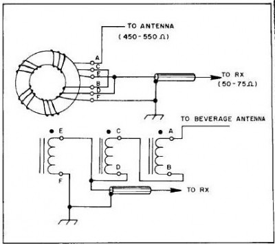

想用馈线绕个空心的做实验

这个是不平衡4:1.

1楼的应该是1:9的吧。

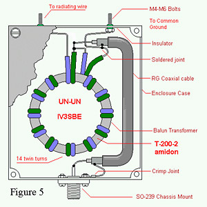

要非平衡:平衡的还是非平衡:非平衡的
下面是非平衡:非平衡的,适用于长线天线

只看该作者 8楼 发表于: 2014-04-10
应该是非平衡-平衡的, LOOP天线用

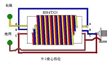

15098
只看该作者 9楼 发表于: 2014-04-10
我自己绕的9:1长线用空心巴伦,4:1的没做过。
离线BD0AAI
3050
只看该作者 10楼 发表于: 2014-04-10
回 BH4TXN 的帖子
BH4TXN:[图片]
我自己绕的9:1长线用空心巴伦,4:1的没做过。 (2014-04-10 14:49)
这个很好, 直径多大? 多少圈? 用的什么线?
de BDØAAI 73
15098
只看该作者 11楼 发表于: 2014-04-10
回 BD0AAI 的帖子
BD0AAI:这个很好, 直径多大? 多少圈? 用的什么线? (2014-04-10 15:17)
直径一寸塑料管,1.5漆包线,三线并绕9圈~

只看该作者 12楼 发表于: 2014-04-10
回 BH4TXN 的帖子
BH4TXN:直径一寸塑料管,1.5漆包线,三线并绕9圈~ (2014-04-10 15:45)
抄收了, 英寸?
de BDØAAI 73

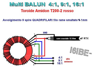

6:1  的 哪位仁兄 知道怎么绕!@

回 BH4TXN 的帖子
BH4TXN:[图片]
谢谢
有介绍用 25T的
我试试
