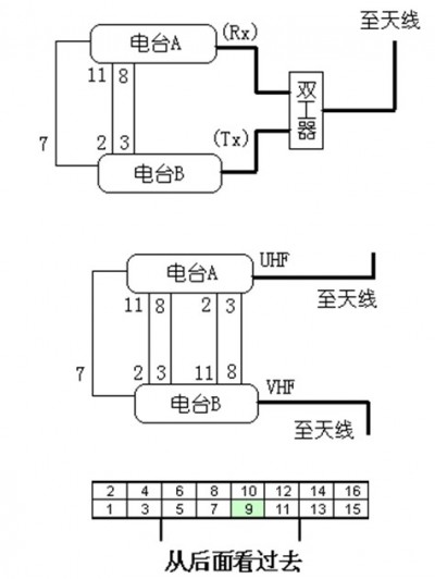

用GM300 和P200做了一个双向转发中继
上行信号正常
下行信号GM300接收后  通过尾插 11脚 RX Audio 连p200发射  声音效果很差 就像全开静噪 几乎听不清语音
不知什么原因
短接GM300 15-16脚  打开GM300内置喇叭输出  音质非常好
GM300 JU551跳线也A/B都试了
还有没有其他思路?谢谢

引脚序号 英文# e% A( m( ]3 i* }+ {0 {9 h1 q
中文
1 External Speaker Negative   5 C* `9 O/ [, Z4 a# n  F+ N
2 Microphone Audio 80mV RMS @60% Deviation 外部话筒音频输入 80mv 60%调制度
3 Microphone PTT 外部话筒PTT控制
4 External Alarm(not supported)   / t+ v+ o7 U8 o9 t5 K
5 Flat Transmit Audio 150mV RMS @60% Deviation 末级发射音频输入 150mv " [) N# X1 @0 h
6 Not Used   9 |$ P$ l; z, ?1 |( e- H. v2 F
7 Ground 接地 2 A* I7 n% j/ h! v. X; T( t
8 COR Output-Receiver Unsqelched Indicator(Active Low) 载波检测输出(低电平动作) ; h$ ?9 h# a; r  R  O! C; L% x
9 Emergency Alert Input(not supported)
10 Ignition Control Input 点火控制输入
11 Discriminator Audio Output 600mV RMS @60% Deviation 检频输出 600mv(机器内部选择)
12 Not Used
13 Switch A+ Sense 0.5Amps Max 经过开关控制的电源输出(最大0.5A) $ R7 J% a" o4 @$ T
14 Remote Hook Switch Input 挂机开关输入 ; f8 |# u. l* h9 ]
15 Internal Speaker Positive   5 D" O  }6 \* x: O- G' {6 E4 M" A: V
16 External Speaker Positive
