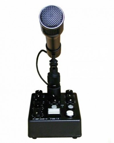

EQ台麦 话咪 FAM-13 [复制链接]
只看楼主 倒序阅读 0楼 发表于: 2014-03-22

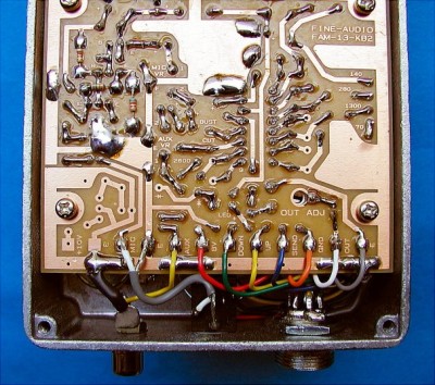

RagChew补血用 DX EQ台麦 FAM-13

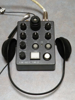

80年代的产物 外观合理

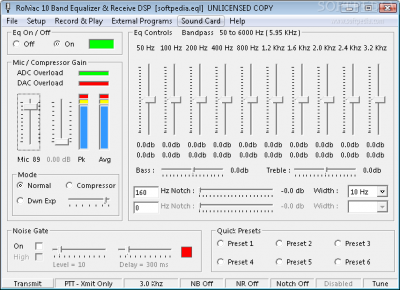

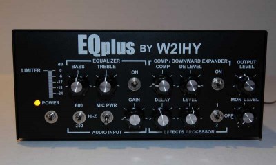

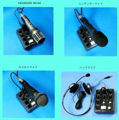

哪位大大
把EQPlus做到这盒子里 。
外加Soft-PC控制 ,软件EQ很直观,但总觉得摸不着,
比压缩更重要可能是Down EXP 这个只能是实际Monitor才知道吧
看样子老美的EQPlus还是非常有价值,虽然是一个很笨重的大件

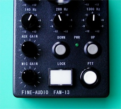

BD7IWW:刚好萌生此想法,得到启发,特别是适合SSB的几个EQ频点和很有用。 (2014-03-23 08:13)

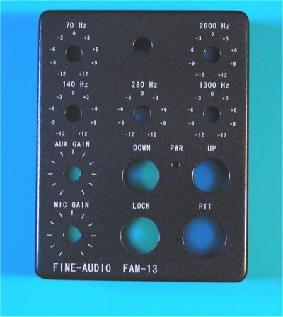

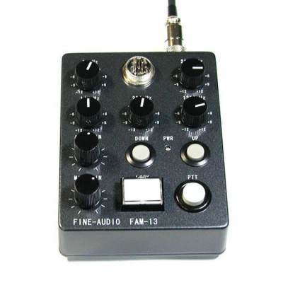

400Hz~800Hz 中音需要特别处理 对否
SSB TX 在 2600Hz附近抬高至 +6dB ~ +12dB是非常有效果的说
低音領域  70Hz 140Hz 280Hz 根据基友的喉头状况増減,这样就能取得圆满的结果
[ 此帖被BG4DRL在2014-03-23 11:29重新编辑 ]

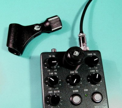

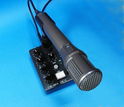

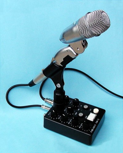

只看该作者 14楼 发表于: 2014-03-24

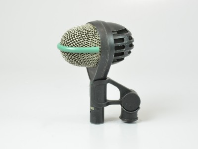

试试单一指向性的动圈
SHURE SM 58 的特性
应该得到价廉物美的效能

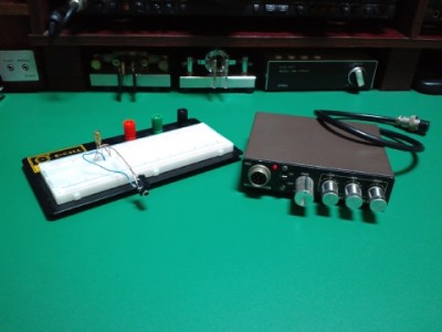

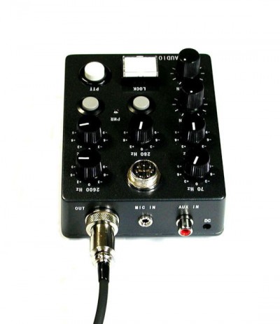

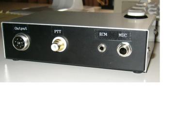

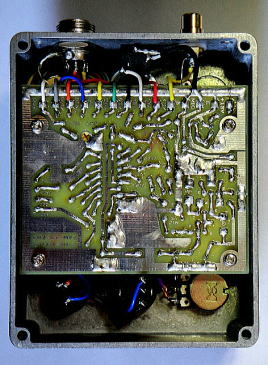

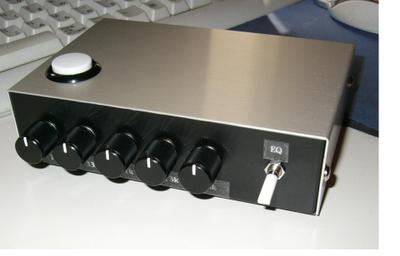

一般来说,电台的中频段(400~1500Hz)都做的很好,因此我以为需要均衡的频点是(只有五个均衡点):
80;180;375;1250和2500Hz。
主要元件安装完成。
这次主要原则是:
1.不管那种电台一律不从前面板的MIC座输入,原因是经EQ后电平比原话筒的电平高。本EQ的输出要用电台后面的相关插座来连接,如756PRO3可由ACC1接入。
2.同样不考虑PTT的连接,由机器后面的插座来连接脚踏开关。
3.可利用本EQ自设的动圈(或驻极体)MIC工作,也可外接其它型式的MIC。
4.增设一20db左右的电子管SRPP放大级。可选择使用或跨过这级放大级。
5.因此本EQ要用外接的12~13.8V电源供电,耗电流200mA左右。
待我完工后向大家提供图纸资料。
均衡点可根据自己的要求另行计算选择,只要计算两个电容的容量即可。
计算公式:
    f(Hz) = 1 / 6.28*(C1*C2*R1*R2*10的—6次方)  括弧内的乘积要开平方
      R1 = 68K     R2 = 1.2K      C1 C2的容量是uF
只看该作者 18楼 发表于: 2014-04-07
一直在台上听着火腿们测试,
感觉指向动圈的效果 在近距离条件下没驻极体的好。今天也听到了
DX条件下应该是相反了吧
