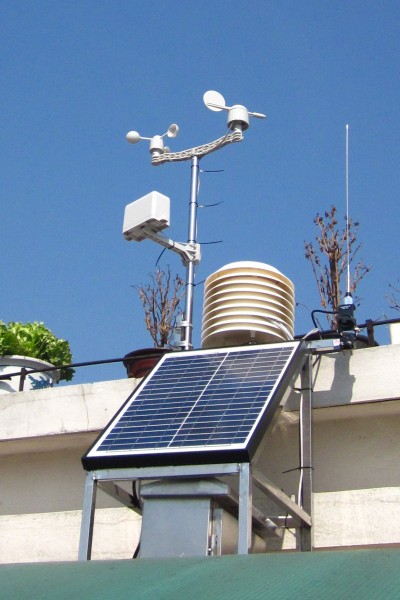

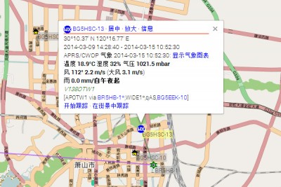

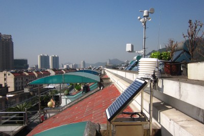

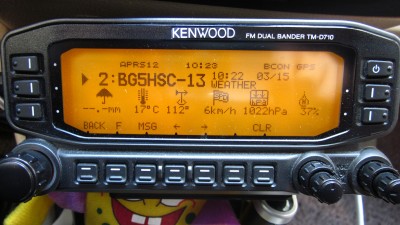

  经过一段时间的准备,终于成功架设了一个太阳能系统供电的APRS气象站,数据通过电台射频方式公开发送,台站呼号BG5HSC-13,使用频点144.39MHz 1200bps。具体如下。
  气象站采用的是美国Argent Data Systems公司的ADS-WS1气象站套件,从温州友台BLH处二手收得。
  太阳能电池板是从淘宝上买来的全新25W多晶的太阳能电池板,另配一个充电控制器,再从修电瓶车的店里收了个20AH的蓄电池。
  从淘宝上买了个内径约16cm的白色工程塑料制作的防辐射罩,用来放置ADS-WS1内置温湿度、气压传感器的气象主机。
  从淘宝上买了个不锈钢的户外防水设备箱,用来放各种东西。
  找了个做防盗窗的店家,自己画好设计图给师傅烧了一个不锈钢设备架,用来放户外防水设备箱以及太阳能电池板等。
  另外,就是买根VHF车载天线、馈线等等。
  然后,就是自己制作各种连线,包括电台与气象主机的数据线、电台电源线、气象主机电源线。
  连接好太阳能电池板、充电控制器、蓄电池,连接好气象主机与风向风速、雨量传感器,连接好电台与发射天线,最终全部设备上电工作。
  断断续续地折腾,耗时约有数周。
  感谢同学家提供安全的楼顶放置设备,感谢BG5HDG、BG5HET同学早起帮助做壮丁搬东西到楼顶。^_^

嗯。我在固件中启用了在注释信息中报告电压的功能,V136就代表了电压13.6V,上午今天白天充电状态下时最高电压有13.9V,等下就看晚上过夜了,以及后面的阴雨天气。

雨量正常,电池够用~

原来的宝贝链接失效了,不过店铺还活着,我买的是25W的太阳能板,一些朋友说我买得功率不够大,我觉得也有这个可能,所以大家可以买大一点功率的来使用,比如35W-50W。

全部都集成到设备架上 好!
