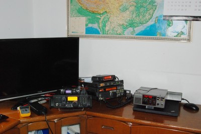

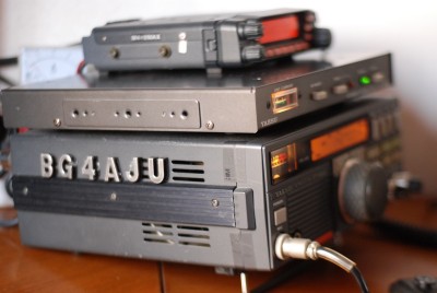

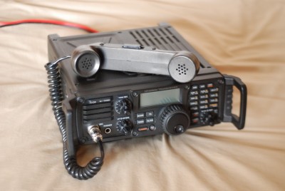

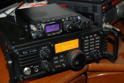

IC-7200,外貌有着军机的风格,我这个吃过军粮的老火腿,对一见钟情。家里用了十年的FT80C,也该更换了。选择ic7200还看中它,移动便携和在家用都好,但是IC7200的接收本底噪音很吵,昨天在家折腾了一会,比较了4部短波电台的接收效果。电源天线环境,时间频率,都是相同的,因为每一部电台的喇叭不同,我统一用了一个3吋的纸盆扬声器。经过比较,我的耳朵听感结论是,东京HT501和FT80C,接收本底噪音柔和,FT817还可以,IC7200接收本底噪音有点吵,接收灵敏度都差不多。
