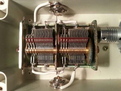

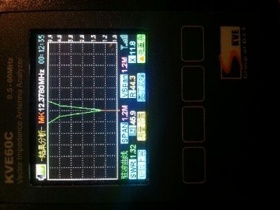

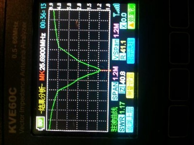

这个空气电容产油量高。昨晚调试成功10米/15米50w小环天线设计成功 ,这款天线是不是有价值呢?

直径一米,和原来的环一样大,电容的接法做了改进。

这样接法,电容很小。算出来才58pF.
