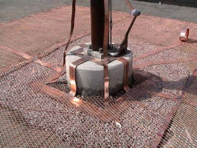

船用宽带鞭天线吧,带吸收电阻,线圈是泄放电感
另,楼上的地网强悍
