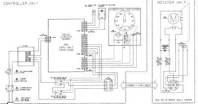

买了YAESU  G-450A 不知电缆怎么配?请个各老师帮忙。谢谢!

1mm2,6芯(还是7芯?)。户外型。

应该是六芯电缆但不知选什么参数和型号。有一部分在露天使用。

网线拉拉么好了。其实就用四根的。
离线BD4CB
2280
只看该作者 4楼 发表于: 2014-02-27
严格的要求是,四十米内0.5平方六心护套电缆,带屏蔽,推荐0.75平方。超过40米要使用至少一平方电缆。也有用1.5平方的。不过我网线也用,2平方的也用,感觉没啥区别!可能我的负载小的关系。
离线BA5DX
3808
只看该作者 5楼 发表于: 2014-02-27
这货功率很小的 ,线是5根 两根接电位器,3根控制交流电机正反转。和G800不一样,G800是直流电机。

上个图吧,6芯插座第一脚其实没接线

日本SHINKO 6芯0.75平方屏蔽信号线
小贵
但,既然都上了450A了,就不差这么一点钱了。

网线搞掂 50米一样转

用六类屏蔽网线就可以!我用过,很不错的!

我的直接买成品线,接头都接好了,不要想问题。
