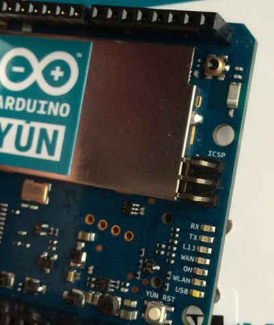

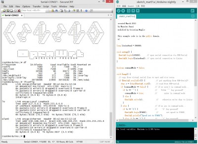

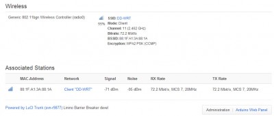

iwlist scan的结果
各个AP的信号强度非常完美

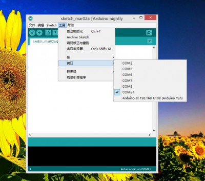

Yun连接到wifi段后,Sketch就可以直接通过wifi云上传
有一个小小bug,就是在OpenWRT中编辑LED Config后,
果壳就找不到 arduino yun - SSID的wifi AP模式了,
但连接wifi很正常,从云wifi段同样连接yun 管理界面web
可能是OpenWRT这边的问题。小小yun版就是一个高级路由器
重新刷固件恢复AP,从USB-串口中 找不到原因,也有可能是
wifi国家Code,现在初始定义为us,大家知道us的CH很少,
可能和路由器的国家code不相吻合,所以找不到AP?!
应该是这两个原因,有待观察。

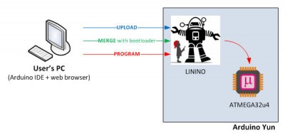

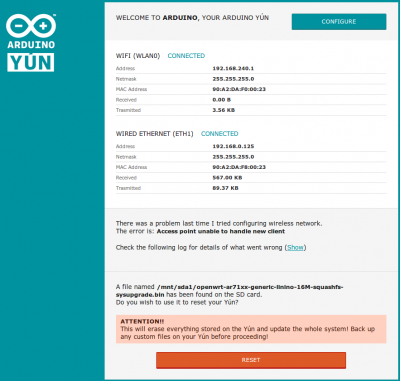

用Web界面 http://arduino.local/  重新Reinstall Linino 固件
或者在Consol里面直接敲
run-sysupgrade /mnt/sda1/openwrt-ar71xx-generic-linino-16M-squashfs-sysupgrade.bin

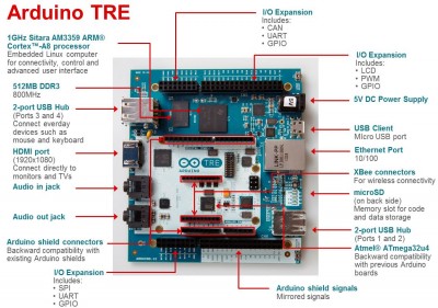

Arduino TRE (即将来临)
Spec
Technical Specifications (preliminary)
Microcontroller Atmel ATmega32u4
Clock Speed 16 MHz
Flash Memory 32 KB (ATmega32u4)
SRAM 2.5 KB (ATmega32u4)
EEPROM 1 KB (ATmega32u4)
Digital I/O Pins (5V logic) 14
PWM Channels (5V logic) 7
Analog Input Channels 6 (plus 6 multiplexed on 6 digital pins)
Processor Texas Instrument Sitara AM3359AZCZ100 (ARM Cortex-A8)
Clock Speed 1 GHz
SRAM DDR3L 512 MB RAM
Networking Ethernet 10/100
USB port 1 USB 2.0 device port, 4 USB 2.0 host ports
Video HDMI (1920x1080)
Audio HDMI, stereo analog audio input and output
Digital I/O Pins (3.3V logic) 12
PWM Channels (3.3V logic) 4
MicroSD card
Support LCD expansion connector

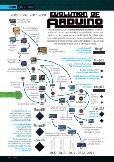

2013为止的LOAD迁移图 2014新版的 TRE应该在4月底5月前 Spring正式销售,Intel还会拿出什么呢?!
玩惯了PLC编程指令与RAD梯形图
为高速CPU种类 尽可能少写Step 降低ScanTime的兄弟们,可以来玩玩这个PLC前期的初级入门积木
能写RAD的哥们 应该有不少 三菱系 omron系都很接近
[ 此帖被BG4DRL在2014-03-01 21:39重新编辑 ]
只看该作者 23楼 发表于: 2014-03-02

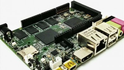

在这块新的开发板上,可以轻易看到从BeagleBoard团队Arduino系列产品承袭的特色,TRE看起来就像是折半的BeagleBone Black开发板,中间座落着Arduino区块。和Arduino Yún不同的是,TRE的ARM和AVR处理器用针脚被独立了出来。1-GHz AM335x ARM Cortex-A8处理器的连接端分别位于板子的左手边与右手边,和BeagleBone Black的设计并无二致,而Atmel ATmega32u4处理器针脚以Arduino典型的尺寸座落于中央,旁边则是XBee接孔。
这款开发板的边缘有4个USB主端(USB Host)、HDMI、音讯In/Out和乙太网路插槽,还有1个电源接孔以及USB插槽可以提供电源,TRE的底部还有1个micro SD卡插槽。除此之外,其他的资讯都还有待近一步确认,由于Arduino TRE要等到明年春天才会上市,细节部分尚未底定也就毫不奇怪了。
然而,今年年初Arduino Yún问世之后,我们对于接下来产品的走向不会毫无头绪,有一些脉络可以让我们推测产品发展。
与BeagleBone系列产品结合的确让人惊喜,但如果将Arduino与BeagleBoard基金会的合作计画纳入考量后,这一切就说得通了,我敢打赌Linux的部分一定和BeagleBone Black的某些部份类似。此外,Arduino在Yún的Bridge程式库上花了很多心力,我认为这也会发生在TRE的研发上,使得两边的功能可以截长补短,至于TRE能不能纳入BeagleBone的Cloud9开发环境与BoneScript就更让人期待了。
我敢打赌,和今天同时发表的Galileo开发板比起来,TRE和Yún的相似度一定更高,不过TRE性能也会较强,当然,最有趣的问题莫过于──这款新的开发板定价会是多少?
实况更新:实际访问了BeagleBoard基金会的杰森‧克里德纳(Jason Kridner)之后,我发现我的猜测并没有错,TRE与Yún相当类似,但功能强大的多。

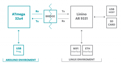

这次的ArduinoYun就是一个十足的OpenWRT终端+Arduino Sketch客户端
而Intel Galileo是一个可以综合跑Full Linux的Pentium客户端+Arduino机,
再则2014春天Arduino TRE要出台的话,又一次与Intel Galileo相撞,性能相并列
同时升级了Yun卡的性能和应用

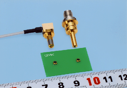

只看该作者 26楼 发表于: 2014-03-03

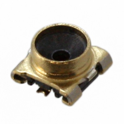

DC~6GHz
MURATA村田产
U.FL RF Antenna

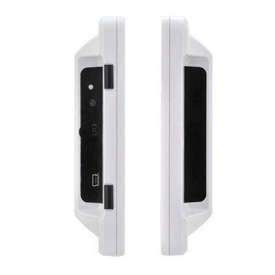

只看该作者 29楼 发表于: 2014-03-05

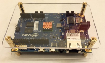

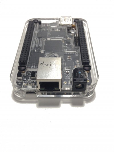

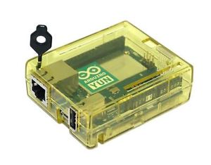

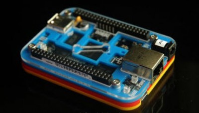

BeagleBone Black大小就是张扑克牌,
这个壳子有点大了 是HAMMOND MFG出品的 如下图
在亚马逊上找到了这样的水晶壳 ,But 很可悲的事情是
他们不卖给特定区域的   有钱也买不到  伤心
仔细看这个壳做的很考究,
Reset,Power,Reboot三个地方都有针孔可以用插针去捅
还有插口都是开放的 这样很方便变更使用
就不卖给中国

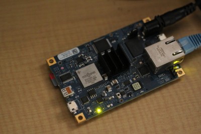

下一步,sd卡里头我自己装的是ubuntu或debian,
内置emmc是angstrom。插卡ubuntu启动或debian,
不插卡用自带系统。
显示用一线搞定的 VNC或RDP来比拼下结果。

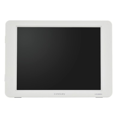

HDMI单独的8寸显示屏还是放一边不考虑,否则真是太浪费
估计这扑克卡BB-B应该还是不会太快,玩Linux也就这样了。

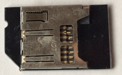

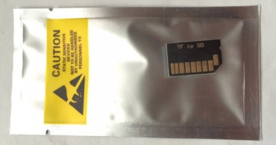

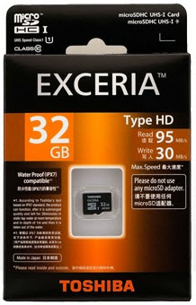

30M/S写的MicroSD卡 eMMC固件一般只需要10-15分钟,
如果用Calss10的一般10M/S卡 可能就需要45分钟才能克隆到内置eMMC。
Debian (BeagleBone Black - 2GB eMMC) 2014-03-04  已经发布了
很不错的超级系统,比angstrom更加具备可玩性。
BeagleBone Black只是个Linux盒,比RasPI树莓派是快了基本翻倍。
制作一般的APRS gate,数据采集器之类的还是很不错的选择
MIPS值还是很高速的

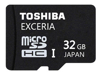

只看该作者 31楼 发表于: 2014-03-08
上述结论,MicroSD的读写速度直接影响了系统应答速度。
现状写30M/s读90M/s的东芝TF,是一款实惠又可及的卡。

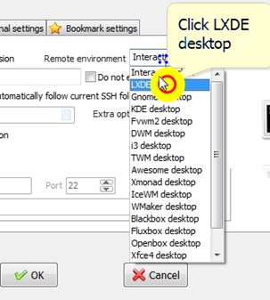

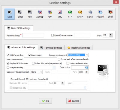

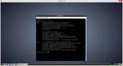

MobaXterm
 -  the complete toolbox for remote computing
很不错的rdp vnc软件,直接运行script
Pro版需要付费 45欧 (年升级免)
http://mobaxterm.mobatek.net/
[ 此帖被BG4DRL在2014-03-09 12:19重新编辑 ]
只看该作者 33楼 发表于: 2014-03-10
MobaXTerm不愧为是一款至今为止最经典的轻功软件
SSH Over DeakTop,全部实现所谓的【一线通】
VNC太慢的话有RDP,跨越史上任何平台
比VNC时常会漏屏或者速度缓慢,
或RDP的XRDP安装麻烦等等 诸多问题。
是一款初始接触XDesktop最好的极品 远程软件。
ThinPC以及服务器维护等一般的机能都汇总了这个小小的EXE集成软件,
还有诸多免费Lib可以适应不同的连接环境和Scripts直接运用。

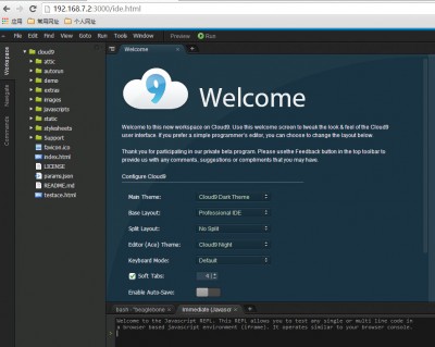

BB-B板的Cloud9 IDE还真强烈
直接走BoneScript JavaScript library
好比Arduino的Sketch,这个功能太方便
比如走一段
var b = require('bonescript');
var state = b.LOW;
b.pinMode("USR0", b.OUTPUT);
b.pinMode("USR1", b.OUTPUT);
b.pinMode("USR2", b.OUTPUT);
b.pinMode("USR3", b.OUTPUT);
setInterval(toggle, 1000);
function toggle() {
    if(state == b.LOW) state = b.HIGH;
    else state = b.LOW;
    b.digitalWrite("USR3", state);

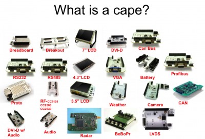

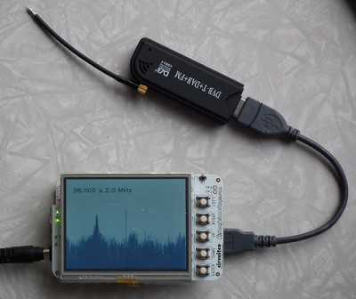

有这些所谓的Caps扩展板卡 与Arduino一样好玩
电视棒加载上去ViewRF又可以正题玩来,嘿
很不错的玩耍路径和理由

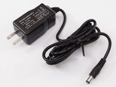

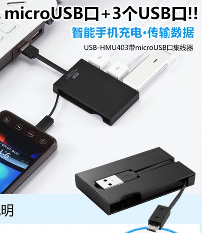

只看该作者 38楼 发表于: 2014-04-11

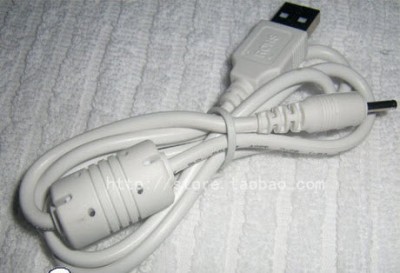

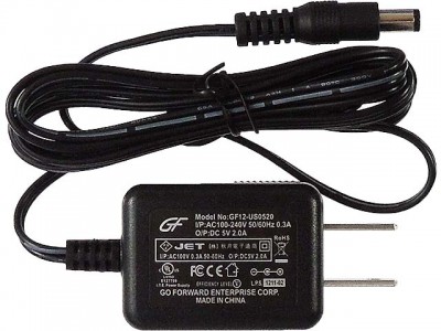

BB-B的wifi不安定问题一直困扰着,换过几次Doogle都不见改善,
原以为是驱动问题,这下好了。
USB-A供电不足 kao 问题在这里。
这下应该解决了wifi doogle不安定问题 待测
