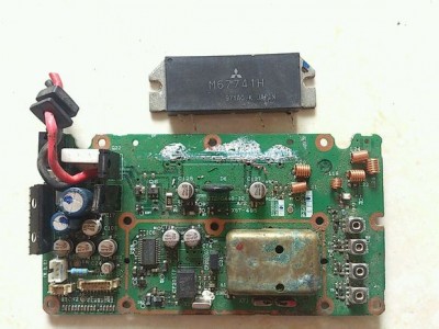

1.这是什么牌子型号的车台的板子?
2.这是建伍什么型号的车台?
3.求指教耐压和容量参数

tm441a

10违法的小CA,应用电路看位置,一般来说16V的耐压足矣......

绿色应该有电压规定的      这个电路  这么25V  都可以

s-av17难道不是tm241

1:768G
2::241 261

TM732双段的。

绝对是建武tm241a。钽电容容量标着呢,用25V的就可以了。

建伍231用的也是SAV17,因此不能用模块判断。两款机器最大区别在前脸。这个机器电源是黄色圆形开关按键,所以是241,黑色方形开关是231。

。。大家暂停讨论2号的机子吧.现在最想知道的是1号

第一块板有可能是建伍221,十几年没动过这款机器了,有些记不清楚。建伍221是分高低段的机器,136-150是低段,150-174是高段。
从电路设计风格看极其像建伍系列,而tm211国内几乎没有进口过,最常见最往前的就是221/421。从板子看又不是231、241,所以判断是221,从模块看是V高的机器。

肯定不是TM261,TM261是水晶插头的话筒线。国内能见到的有211/221/231/241是八芯航空头话筒线。
