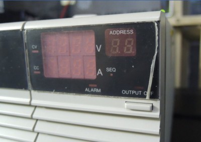

在隔壁收了台编程电源,建伍的PSR20-36,电源就不用多解释了,精度和稳定度都很高。现在有个疑问想请朋友们指点,改电源设定好参数用电脑调整电源输出后,关机再开机是没有输出的,资料上是这样说的
注意!!! 这台机子是110V的如用在220V里面有一跳线  P1110    P2220
程控电源是要连电脑控制电压和电流如已设定了电压电流  而重新开机有保持但是电压没输出可在机内找到P6的插排把第1脚和第3脚加一延迟开关开机正常后短接就有已设定的电压电流输出 从而脱PC运行
现在的情况是按照这个方法操作确实电源有输出了,但电流表显示的是最高设定值,不显示实际的电流值,在电脑控制输出后是显示实际电流值的。询问过卖家,对方也不是很熟悉这个电源但也在积极的想办法在帮我问问其他朋友。比较心急所以就求助一下论坛的朋友们主要就是想有输出就行了,几乎不再准备调整电源电压和电流了。请大家多指点,谢谢!

在38°收的?
是否设计就是如此,I显示是恒流设定值(或限流最大值)?上位机不是读电流设定值,而是实际输出?

感谢关注,电源是在隔壁收到,也刚刚有了些进展给大家汇报一下,仔细搜索了一下网页相关的资料,看了看关于这种电源的介绍和评价还是没搞明白这个电源如何完全实现脱机工作,连接这款电源的有一个型号的控制器,是通过电脑或者控制器来实现电源启动的。如果机房里用这个电源停电了再来电怎么启动啊,也去了38度论坛看过,那里有些用这款电源的,好像确实不能实现脱机完全正常,我在网上淘了个小控制器,卖家临时修改了程序使之可以用在这个型号的电源上面,这个是20v36a的,车台足够用了,基于电源还不错等小控制器到了就可以和维修电源调整那样方便了,等使用后再向大家汇报。
