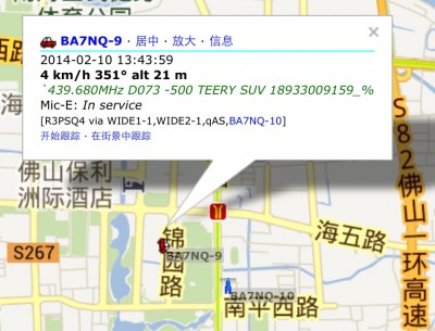

发现FTM-400DR发出来的APRS信标状态信息,有乱码情况,附近几位使用FTM-400的朋友都有相同情况。
请看附图,在绿色字的信息行中,前面多了一个 · 号,最后多了 _%
从aprs.fi看原始数据,2014-02-10 13:43:59 CST: BA7NQ-9>R3PSQ4,WIDE1-1,WIDE2-1,qAS,BA7NQ-10:`)a!l7O>/`"4,}439.680MHz D073 -500 TEERY SUV 18933009159_% ,也是有这几个符号,不知道是什么原因?

我认为这是和ftm-400m的mic-e编码方式有些关系,想关掉mic-e,但找不到地方设置...

这不是乱码, 是 APRS 建议给不同型号的无线电机的资讯区别码, 可以放心吧!
http://www.aprs.org/aprs12/mic-e-types.txt
].......  TM-D700 MObile Radio            (message capable)
]......=  TM-D710 Mobile Radio            (message capable)
>......=  TH-D72 walkie Talkie (Oct 2010) (message capable)
`......_b  Yaesu VX-8 (b = SPACE) (message capable)
`......_"  Yaesu FTM-350   [new in Oct 2009] (message capable)
`......_#  Yaesu VX-8G     [new in Mar 2010] (message capable)
`......_$  Yaesu FT1D      [New in Dec 2012]
`......_%  Yaesu FTM-400DR [new in Aug 2013]

看来是aprs.fi对mic-e格式的支持不够新
