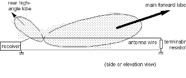

从图上看仰角很低

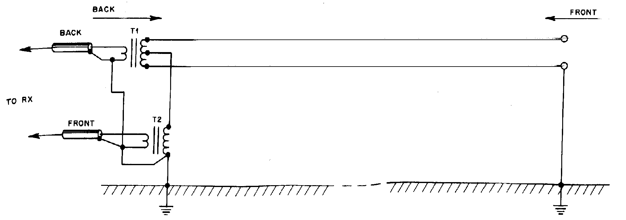

不明白最后一个天线

回 bg2ano 的帖子
bg2ano:不明白最后一个天线 (2014-02-11 14:39)
最后的图片是这样解释,出去的行波天线充当了两个角色,一个是接收信号,一个是传输信号。所以在没屏蔽的情况下损耗很大,我实际测试下来能要10db左右在160米上,但是,没办法了,我不可能拉200米馈线过去!
