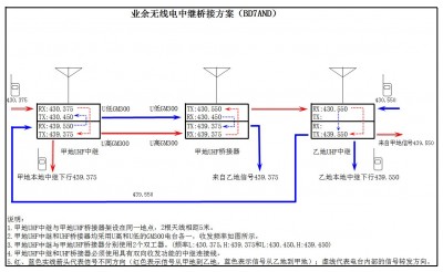

本地要架设一座UHF业余中继,想和相距30公里的另一城市的UHF中继实现桥接,请教各位火腿朋友采用我这个方法可行吗?还有什么更好的方案吗?谢谢。
业余无线电中继桥接方案(BD7AND).xls (19 K) 下载次数:4

兄弟,绕的圈子太多了可能还是闭环的自己停不下来,如果不考虑临频干扰其实很简单:
                 A.                                                                    B
      本地下行TX:439.3                                              本地下行TX:439.7
      本地上行RX:434.3                                              本地上行RX:434.7
      链路上行TX:434.7                                               链路上行TX:439.3
只需要在两地各加一个发射链路就可以了,需要注意的是,其中“链路上行TX”和“本地下行TX”的音频输入信号都是分离自“本地上行RX”的语音输出,请参考。

我这个方案发射和接收的压制问题如何解决?有什么好办法吗?

中继U 链路V  都用U的会死的比较惨

在2套中继上加一个v的链路机器就可以了。

两地间可以考虑把射频信号数字化后走互联网
